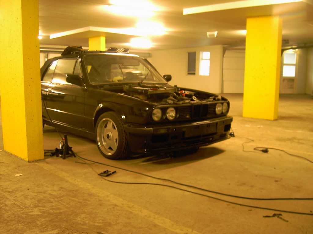

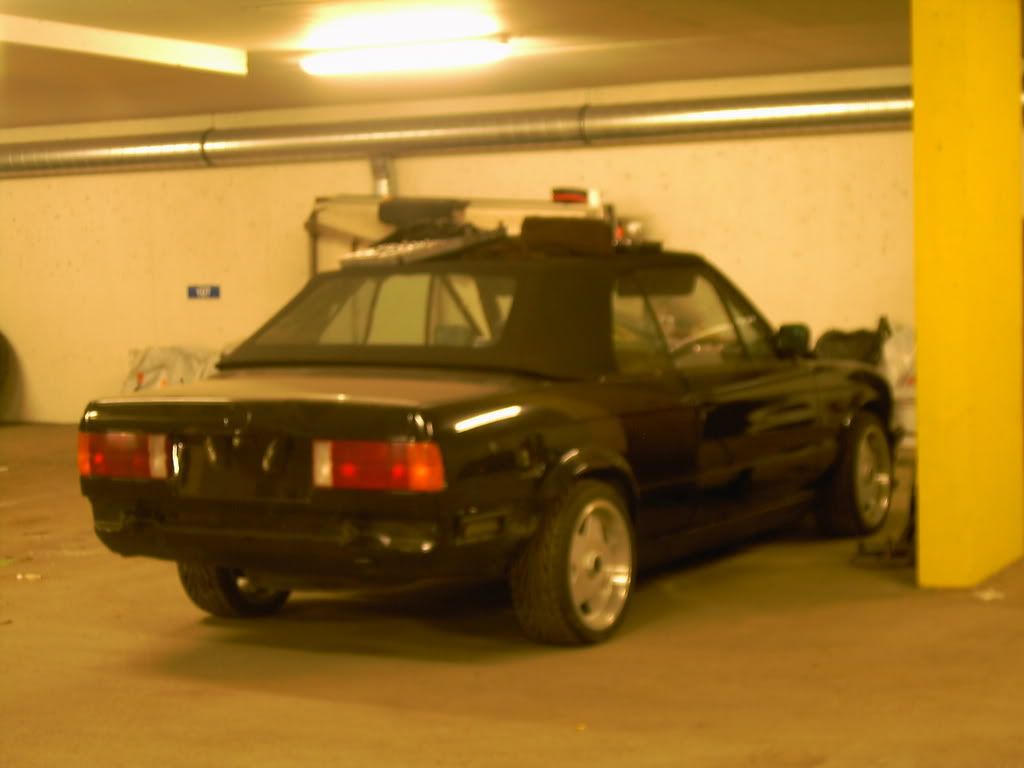

Postby ellipjakkur » Tue 15. Apr 2008 19:42
var að sækja stuðarann úr sprautun og hér eru nokkrar myndir
svo bar ég leðurlit á leðrið og það kom ágætlega út finnst mér
fyrir:
eftir:
fattaði ekki að ég hélt á sígarettunni við hliðina á myndavélinni :P
en svo þarf ég bara að fara að setja drusluna bráðlega í gang og redda mér afturstuðara

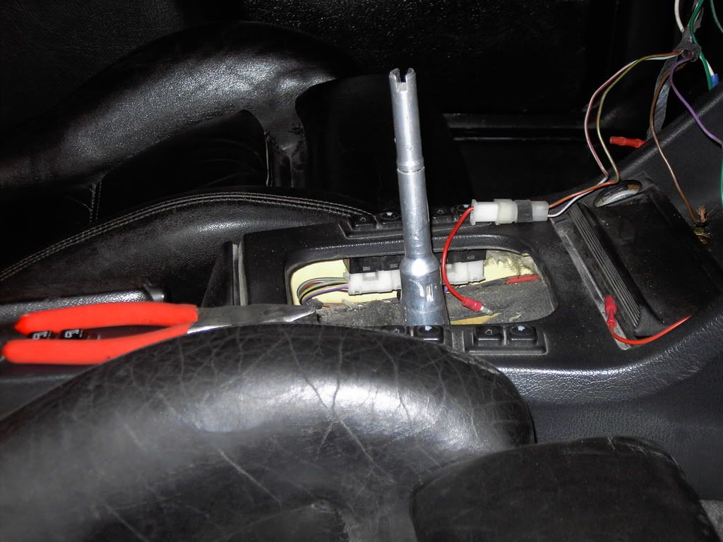

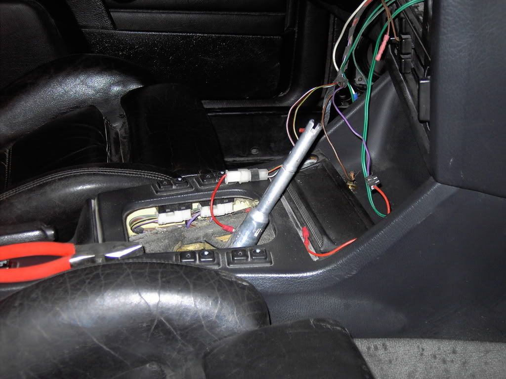

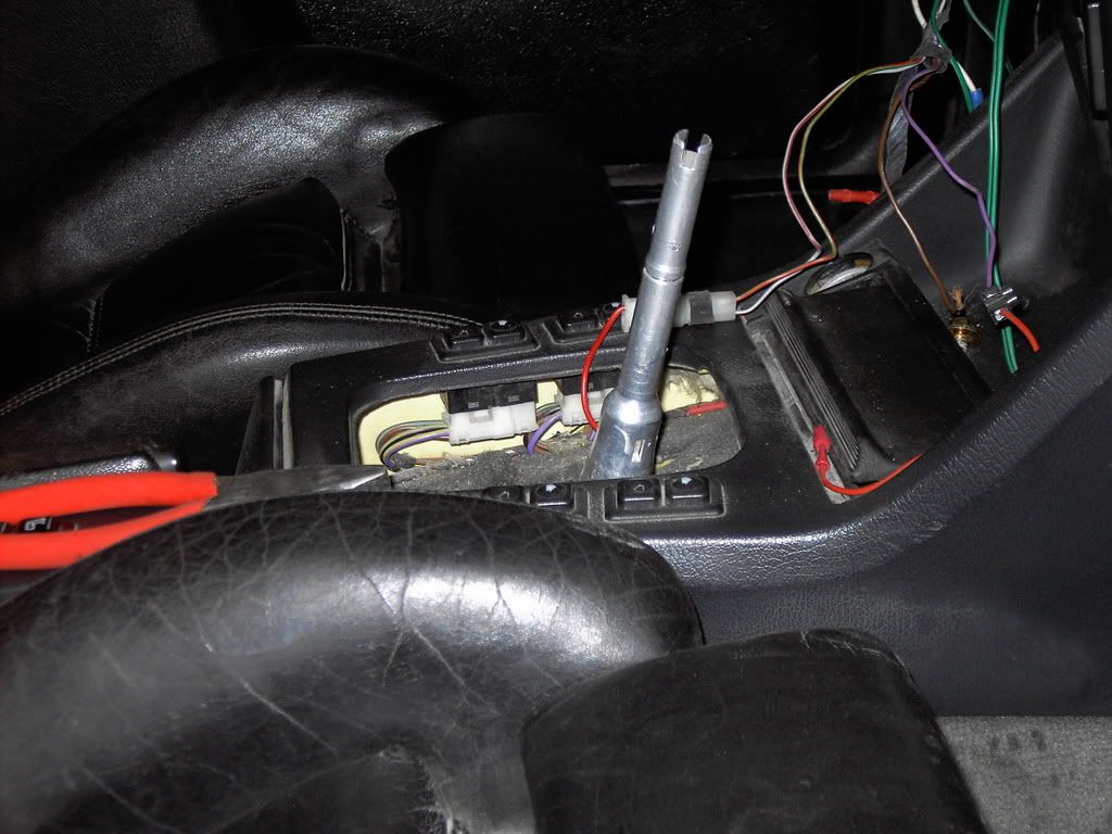

Postby ellipjakkur » Wed 30. Apr 2008 00:18
er að spá hvort vélin mín sé of framar lega því gírstöngin er rosa framarleg þegar ég set í gírana
hér er fyrsti gír:
hér er hlutlaus:
og hér er annar gírinn:
ég kem bílnum varla i fyrsta gírinn án þess að rekast í plastið fyrir framan stöngina.
er vélin of framarlega eða of stórt drifskaft eða hver eru orsökin á þessu ?, veit það eitthver ?

Postby saemi » Wed 30. Apr 2008 00:25
Þú snérir bara gírstönginni vitlaust þegar þú settir hana í. Taktu bara splittið aftur úr, taktu pinnan úr, snúðu gírstönginni 180° og svo aftur saman
:wink:
