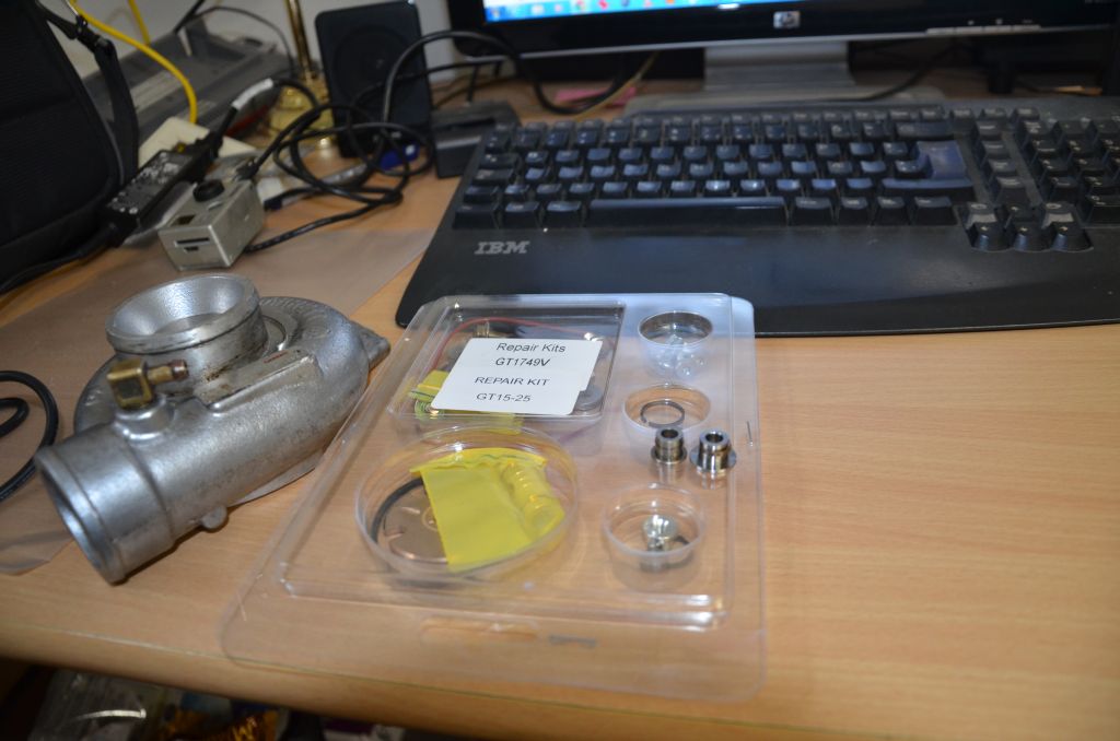

Ýmislegt sem kemur í ljós þegar maður rífur mótorinn úr.
T.d. eru girkassafóðringarnar alveg ónýtar, ein gúmíslanga frá oil separator niður í pönnu er morkin í sundur.
Svo kom í ljós gat á rörinu sem fer frá intercooler inn í plenium. Það hafði nuddast við kjálkabitann og sargast gat, þarf að láta laga það.
Túrbínurnar voru greinilega báðar með ónýtar pakkningar á compressor hliðinni, en túrbínuhliðin virtist í lagi. Smá pirringur í gangi núna hjá mér því að rebuild kittin sem ég keypti passa ekki í túrbínurnar mínar þó svo að þetta eigi að vera universal GT15-GT25. Olíufóðringin að framan er öðruvísi.

Fóðringin mín er þessi til vinstri, en sú sem kom með kittinu er til hægri

Turbos eru ónýtar.. og spurningin sem brennur á mér er,, hvernig getur þetta gerst?

Postby fart » Sun 10. Aug 2014 17:25
Lokkar voða fínt ef maður skoðar þetta á meðan það er inni í húsinu, en það er greinilega ekki nóg.
Tel 99% líkur á að þetta hafi gerst þegar mótorinn sprakk hérna um árið, enda nánast útilokað að túrbínurnar sleppi þegar að járnarusl er að skjótast út úr mótornum því að það er ekkert pláss fyrir það inni í túrbínuhúsinu.
Það veður þá áhugavert að finna hvernig bíllinn vinnur með túrbínur sem eru ekki ónýtar :santa:
