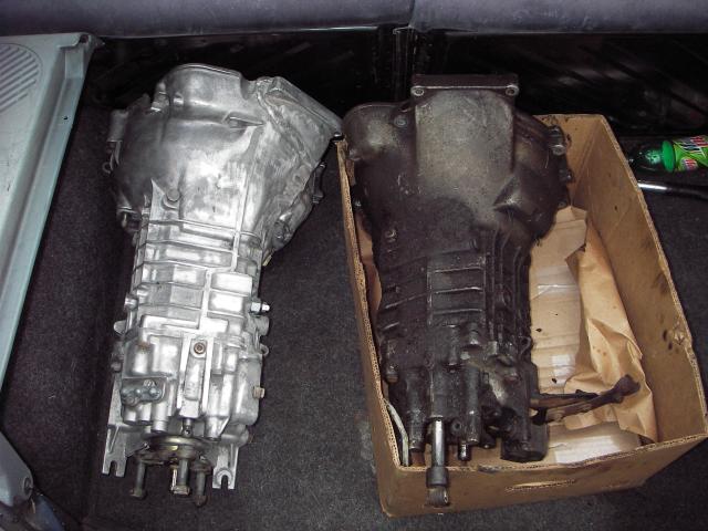

Postby ömmudriver » Wed 20. Apr 2011 20:31
Smá update,
ég fór með gírkassan til Kidda(K.Kristinsson) og lét hann skjóta rónni aftan á gírkassan með loftlykli en rónna fékk ég hjá meistara Skúla(srr) af fjagra gíra E28 kassa, hér er mynd af kössunum hlið við hlið:
