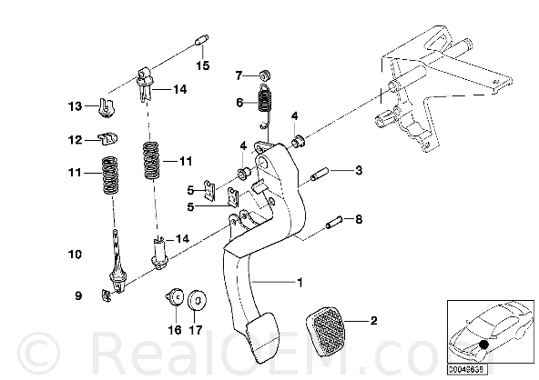

Þetta er pressað saman og svo er einhverskonar smella sett á milli, en þetta er ekki fest, heldur bara þvingaið niður með pedalanum. Mig grunar að þetta hafi ekki viljað hanga saman þar sem að ég braut óvart hakið á pedalanum sem ýtir á þennan rofa sem ég var að spyrjast fyrir um síðustu helgi.
Það gæti verið að það sé mögulegur stoppari til þess að gormurinn dekki ekki úr hakinu.

Fann þetta
Real oem shows:
or does 12 go 'above' 13 like:
(I tried putting it in this way and it keeps sliding back
"Wear safety goggles! Now, the return spring is can be frustating. Install pin on the shaft the holds the return spring. And secure the clip. Now build the return spring assembly back together but leave the metal V portion separate. With one hand secure the metal V on the pedal asssembly in its groove and move the return spring assembly to meet them. Now push the pedal in while keeping the spring deal in place. Push pedal to floor and it should stay there.
Re: 1995 M3 111/356 6Gang/twin-disk
Postby fart » Wed 09. Jan 2013 20:43
Looooooksins náði ég loftinu úr kerfinu og næ að kúpla inn gíra.
Braut samt aftur öxulinn sem stýrir return gorminum á kúplingspedalanum.. :thdown: :x þannig að pedalafeelið er ekki alveg rétt. Sannkölluð PITA að koma þessu fyrir.

-Siggi- wrote:Er ekki hægt að aftengja masterinn frá pedalanum og lyfta pedalanum það hátt að þessi gormur komist fyrir ?
Pressa gorminn svo með pedalanum og tengja masterinn aftur.
Það verður gert næst, en í raun dugar það að ég held ekki til útaf stopparanum á pedalaarminum.
En ég kom gorminum fyrir, setti hann í skrúfstykki, pressaði saman og stífaði svo með dragböndum. Krippti þau svo í burtu eitt og eitt þegar þetta var komið á sinn stað (að ég held) svo þegar ég ýtti á pedalinn brotnaði þessi pinni/armur, þannig að þetta hefur farið eitthvað vitlaust í. Hann er nr. 10 á realoem síðunni, kostar mikið....
