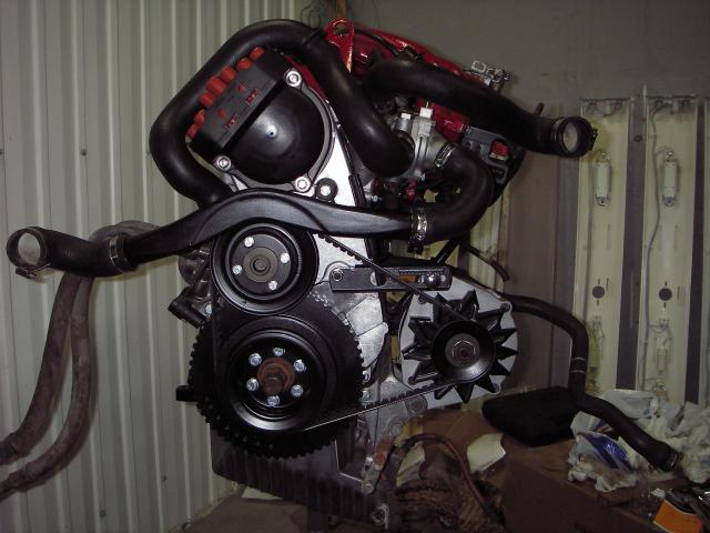

Ég raðaði öllum kælivatnshosunum utan á mótorinn og þreif þær í leiðinni þar sem að jú þær voru grútskítugar eins og allt annað sem hefur komið úr vélarrúminu á þessum bíl:
Eru þetta nýjir boltar í ollu? Eða er olíuhreinsirinn að gera enn eitt kraftaverkið?

Nýir boltar í flest öllu hjá kappanum.

Já mér finnst sömuleiðis gaman að skoða svona þræði hjá öðrum og svo finnst mér líka nauðsynlegt að eiga myndir af þessu öllu svo að maður geti skoðað þetta seinna meir. Og í sambandi við boltana að þá finnst mér ekki annað koma til greina en að skipta eins miklu af þeim út og hægt er bæði uppá það að þeir séu ekki að festast og brotna seinna meir sem ég lenti mikið í núna á þessari vél og vélinni í sjöunni og svo uppá útlitið að gera enda kostar þetta bolta dót bara klink í Byko/ Húsasmiðjunni, að undanskyldum hetturónum á ventlalokinu þær eru fokdýrarar :shock:

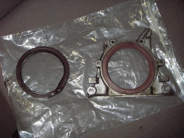

Verið að skipta um aftari sveifaráspakkdósina; búið að slaka olíupönnunni aðeins niður og fjarlægja lokið sem að pakkdósin situr í:
Gamla pakkdósin á vinstri hönd og sú nýja komin í lokið á hægri hönd:

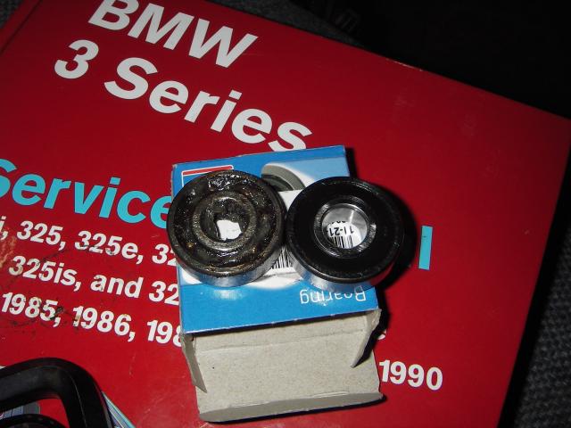

Gamla vs. nýja "pilot" legan:

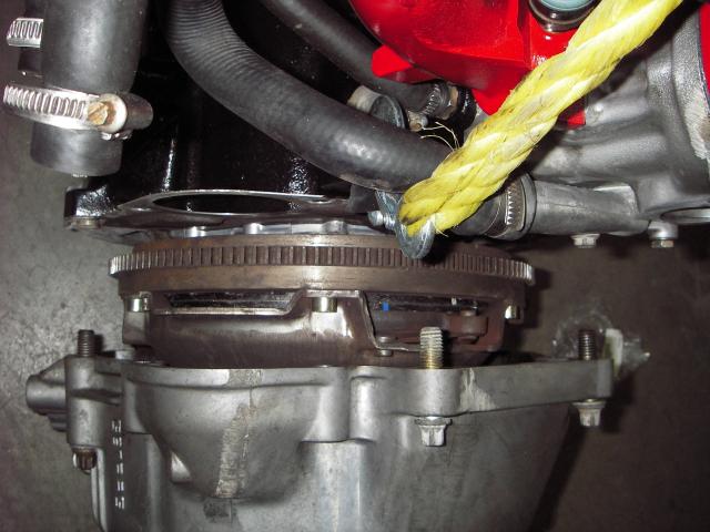

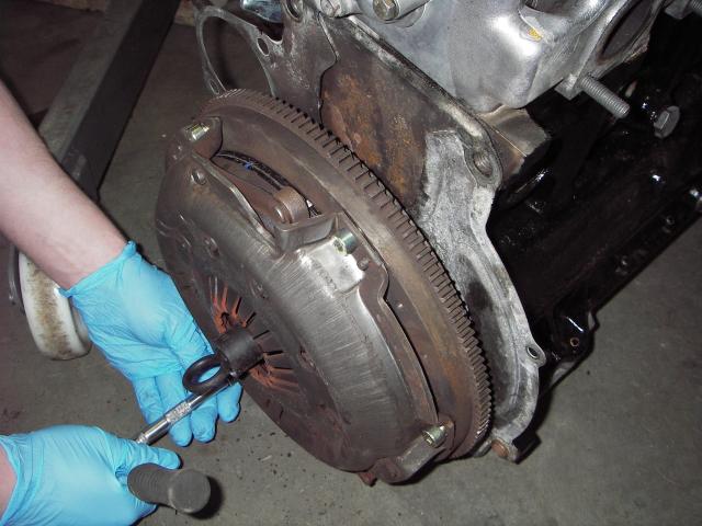

Það náðist ekki mynd af nýja kúplingsdisknum en hér er hann kominn á sinn stað og verið að herða pressuna a la srr:

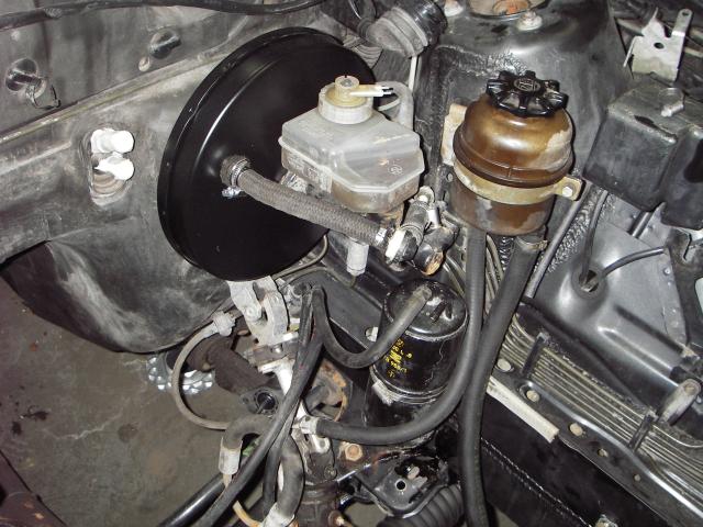

Brakeboosterinn var orðinn helvíti ryðgaður og sjúskaður þannig að ég pússaði hann upp, grunnaði og málaði og svo setti ég kolasíuna á sinn stað:

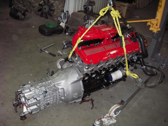

Verið að gefa saman gírkassa og vél:

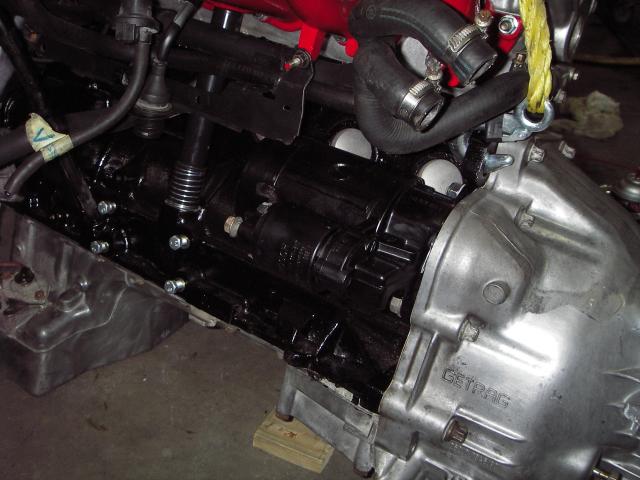

Nýupptekni startarinn kominn á sinn stað og gírkassinn kominn á vélina:

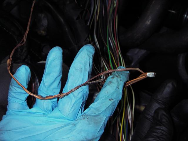

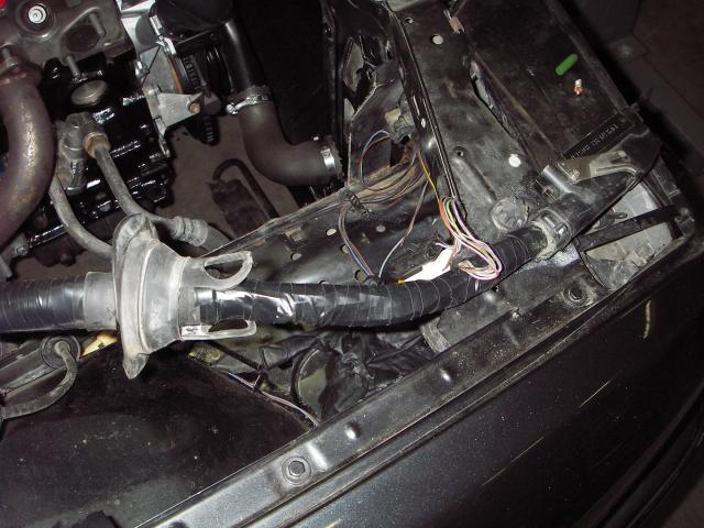

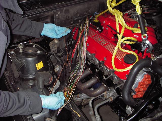

Svo þegar ég var að koma rafkerfinu fyrir á mótornum kom Skúli auga á brunagat á kápunni á Mótorloominu en jörðin fyrir olíuhæðarrofan hafði brunnið(hvenær er óvitað) og því brennt af sér einangrunina. Við þetta upphófst sú skemmtun að skera upp kápuna á mótorloominu og rekja brennda vírinn á enda og svo skipta honum út:
Klukkan var orðin soldið margt og á meðan við Danni skárum upp mótorloomið tók Skúli smá powernap á meðan:
Búið að skipta um vír og og teipa mótorloomið aftur saman:

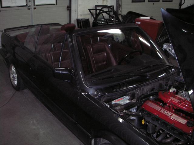

Svo var þessi mynd tekin núna í kvöld eftir að búið var að skipta um olíu á mótornum, taka góðan rúnt á bílnum og lofttæma kælikerfið:
