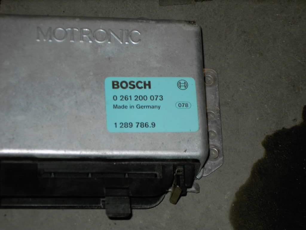

Postby ellipjakkur » Tue 05. Feb 2008 12:01
hinn heilinn endaði á 080 úr hvernig bíl kemur það ?

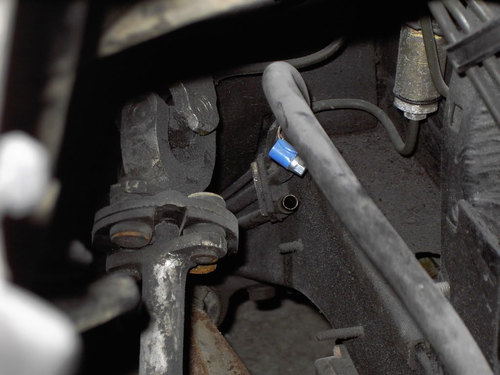

Postby ellipjakkur » Thu 14. Feb 2008 12:02
úr hvaða bíl kemur þessi ?, hann var í bílnum
hvert fer þessi ?

Postby srr » Thu 14. Feb 2008 12:13
Tölvan er ABS tölva.
Plöggið er loftflæðiskynjarinn ekki satt?
Postby Axel Jóhann » Thu 14. Feb 2008 15:05
Júbb, þetta plögg fer í loftflæðiboxið.

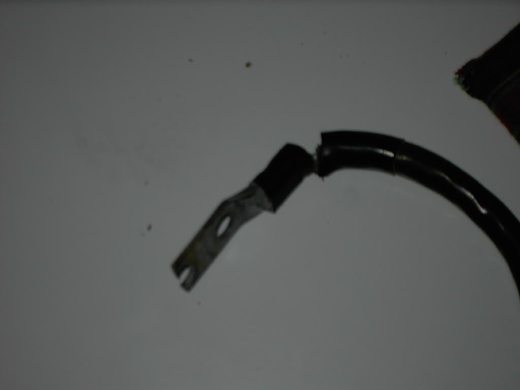

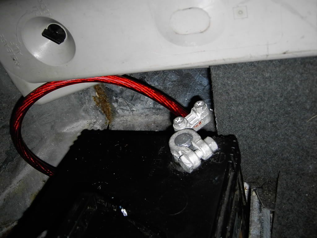

Postby ellipjakkur » Sun 24. Feb 2008 14:33
jæja við fundum orsök þess að startarinn fékk ekki nóg rafmagn.
mínuskapallinn í rafgeyminn var fucked
þannig það voru keyptir nýjir skór og skellt nýjum kapal í
er þetta rétta motronic tölvan ?
