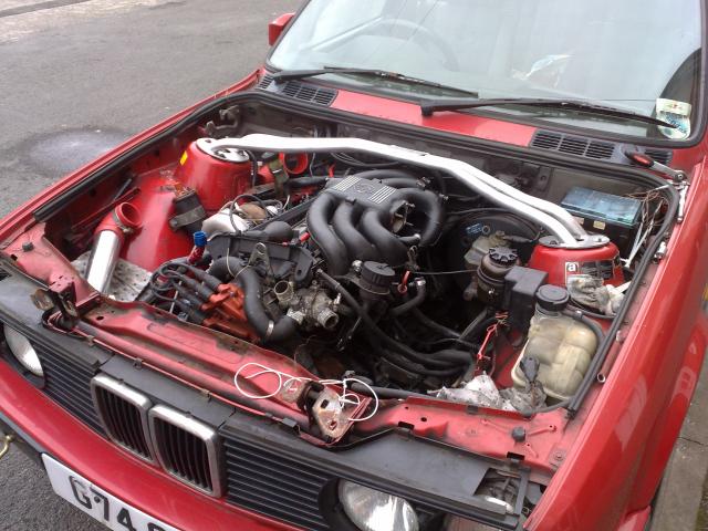

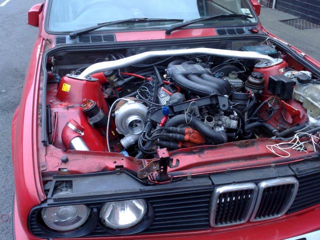

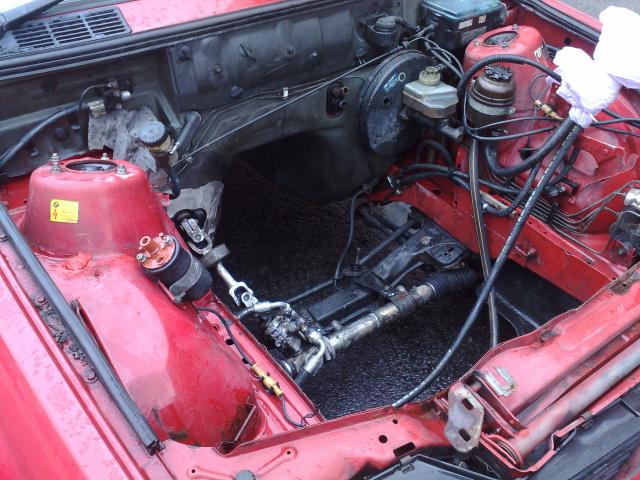

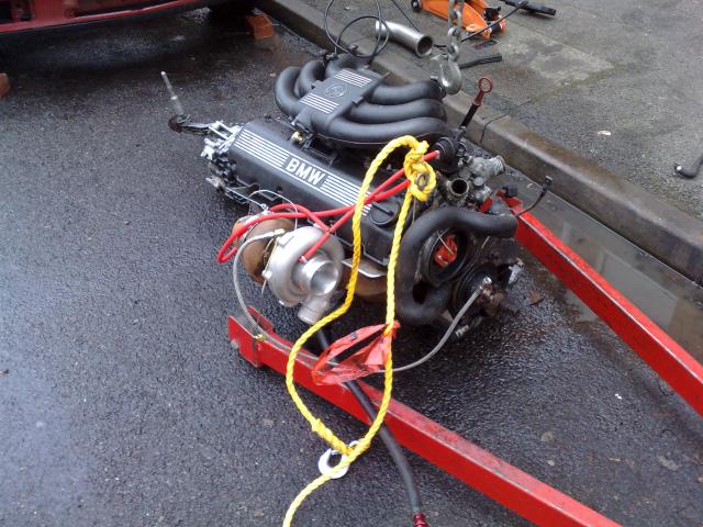

Þá er búið að taka 2.5 vélina úr.
Þessi sem var með stock heddpakkningu.
Búinn að taka heddið af , og það eru bara fín hone för meira að segja.
Lookaði bara mjög heilbrigð.
Fyrir utan olíu drulluna útum allt.
Það gékk bara nokkuð fínt að ná vélinni úr.
Þreif svo í húddinu, þarf klárlega að fara betur yfir ótrúlega skítugt.
Mæli ekki með því að vera að þessu útá götu bara.
Enn maður gerir bara það sem þarf.
Hérna er vélin svo kominn inní forstofu :shock: :shock:

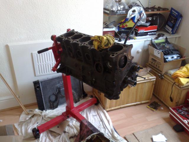

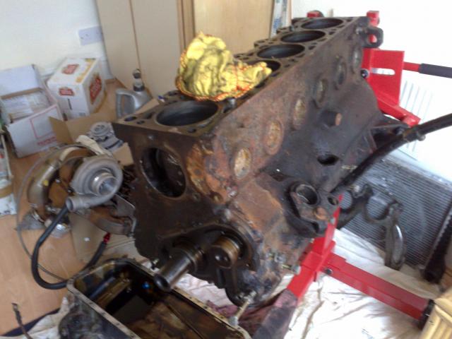

Allaveganna, stríppaði blokkina í dag og þreif.,
Skilaði inn breska skattaframtalinu mínu líka.
Bara duglegur!!!!
Brend olía lyktar illa BTW.
Á morgun er wire wheel action og málning á blokkina,
ætti að hafa tíma í sveifarás, hona, stimpla og stangir.
