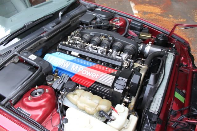

Update...
Vélin kominn úr bilnum... og eg er byrjaður taka allt i gegn...
buin panta atla ruber dotið /eins svo vakum slangar/ ofl... uppi 98 þus.kr :lol: cry:
sandblausa og glerblausa 18 stk... og það verður beautiful :D

og já kannski Mr ALPINA getur rétta mér lita numerið fyrir M dot...

Bartek wrote:og já kannski Mr ALPINA getur rétta mér lita numerið fyrir M dot...
Pantone:
Blue -- Pantone Process Blue
Purple -- Pantone 268
Red -- Pantone Warm Red
Paint:
blue violett GLASURIT-BMW 4000
light blue GLASURIT-BMW 5002
red GLASURIT-BMW 353
RGB:
Blue -- 0 138 201 (Hex: 008AC9)
Purple -- 43 17 90 (Hex: 2B115A)
Red -- 241 26 34 (Hex: F11A22)

Supercharger er það snidugt fyrir s38??
e34 "M5" Nauticgrun
BMW X5 4,4i sport
e34 525T TDS Brokatrot
e32 740i Calypsorot
Bartek
Posts: 2656
Location: Keflavik
Re: BMW e34 520i NAUTICGRUEN
Postby Einarsss » Wed 03. Nov 2010 13:27
Bartek wrote:Supercharger er það snidugt fyrir s38??
jájá nógu stór bara 8)

og hvernig á eg sprauta þetta ventlalokk dott :?: :hmm:
Þetta toff
more...
http://www.m5board.com/vbulletin/e34-m5 ... hread.html
