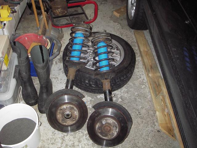

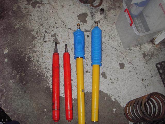

Loksins, loksins...............kemst ég í það að henda inn myndunum frá því á miðvikudaginn en þá henti Daníel nýju Bilstein sport dempurunum í ásamt öllu hinu draslinu og er ég honum ævinlega þakklátur fyrir það :clap:
En ég var kallaður til vinnu og gat því ekki aðstoðað hann við verkið :x
Old busted crap vs. New Hotness

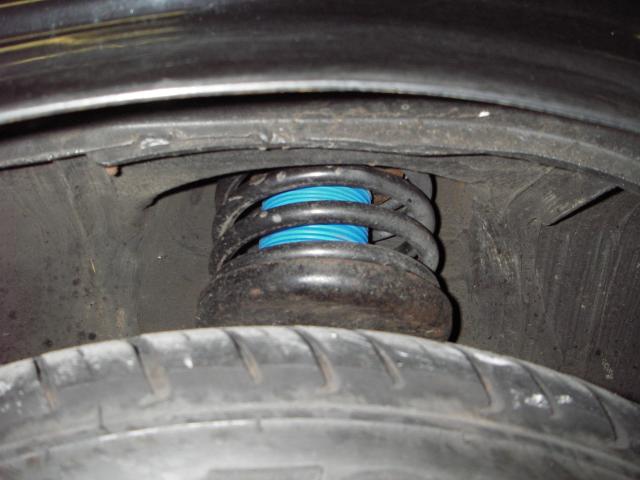

Hér glittir aðeins í nýju ógeðslega geggjuðu gormaklemmurnar en þær voru keyptar í Stillingu og kostuðu um sjö þúsund kallinn. Þessar klemmur leysa af gamlar stórhættulegar heimasmíðaðar gormaklemmur og til gamans má geta að það þarf ekki topp á þessar klemmur heldur passar hálf tommu skrall beint á :)

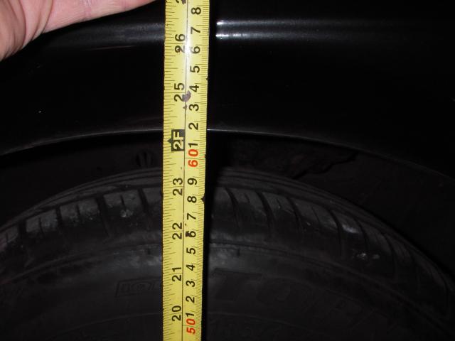

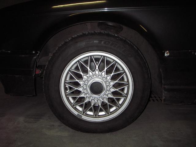

Bílstóramegin að framan, 61,4cm.
Bílsjóramegin að aftan, 59,7cm.
Farþegamegin að aftan, 59,5cm.
Farþegamegin að framan, 61cm. Það vantaði loft í dekkið :oops:

Er ljóst var að dempararnir voru F.U.B.A.R. var síminn tekinn upp og hringt í 696-2021> Info hotline og þakka ég honum Sveinbirni fyrir snögg og góð ráð :wink:
P.S. Demparanir voru keyptir í Poulsen og fengust á góðum prís eftir tiltal við sölumenn en þetta var síðasta parið á klakanum 8)

Bíllinn er núna í "eðlilegri" hæð, bíllinn lá bara á gormunum áður en skipt var um demparana, það sem að platar er að bíllinn er á 14" skífum og það vantar listan undir framsvuntuna.
En ég verð nú að viðurkenna að bíllinn er í hærri kantinum :?

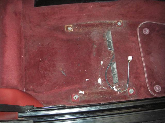

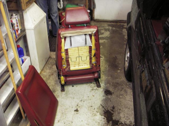

Ég og Danni unnum aðeins í blæjunni í kvöld og var þar efst á dagskrá að rífa farþegasætið úr og taka það í sundur vegna þess að bakið var orðið svo laust og svo helst bakið ekki uppi í öllum stillingum.
Það voru teknar miklu fleirri myndir en þær vistuðust ekki allar inná myndavélinna sökum þess að hún var orðinn rafmagnslítil greyið :lol: :x
Á meðan ég tók sætið úr bílnum fór Danni í það að breyta aðeins grímunni á bílnum og finnst mér þetta koma betur út eftirá:
Sætið komið úr, smá drasl og skítur á teppinu annars litu boltarnir og boltagötin mjög vel út s.s. minimal ryð hér á bæ :)
Hér er svo sökudólgurinn eins og sést þá er "eyrað" sem að skrúfan skrúfast í sem að heldur bakinu búið að rifna í sundur v. málmþreytu.
Postby gstuning » Mon 29. Sep 2008 07:47
láttu bara sjóða þetta aftur á sinn stað :)
um að gera að setja bót til að styrkja þetta líka annars brotnar þetta bara aftur,
