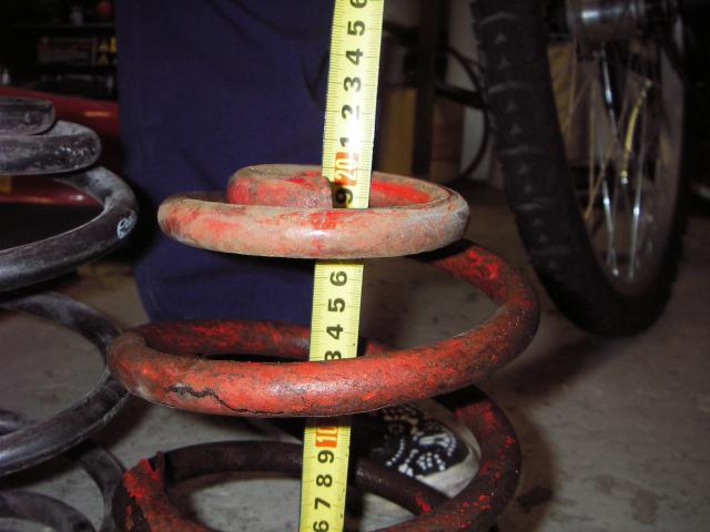

Postby ömmudriver » Wed 24. Sep 2008 01:08
Jæja, ég og Danni byrjuðum s.s. á mánudaginn að skipta um gorma að framan og erum ekki enn búnir :x :lol:
Læt myndirnar tala sínu máli:
58cm. uppí brattakant báðum megin að framan
59cm. uppí brettakantin að aftan, bílstjóramegin
59cm. uppí brettakantin að aftan, farþegamegin

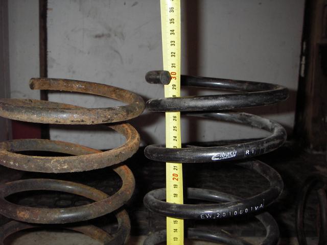

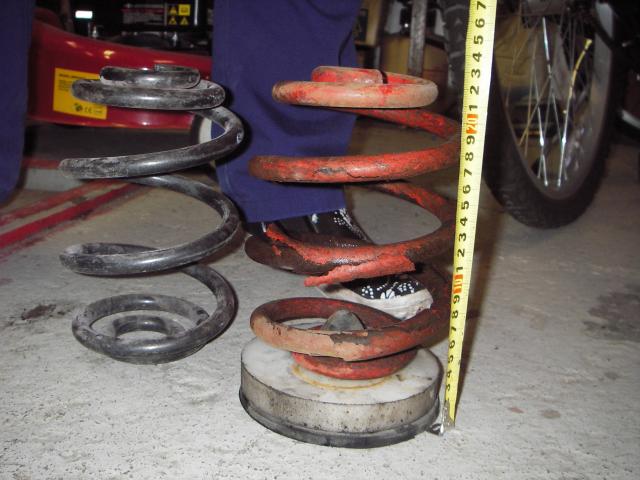

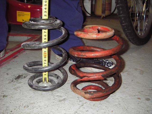

Nýi vs. gamli afturgormurinn
Nýi mældist 21cm.
Gamli mældist 19,8cm.
Gamli með upphækkun mældist svo 22,8cm.

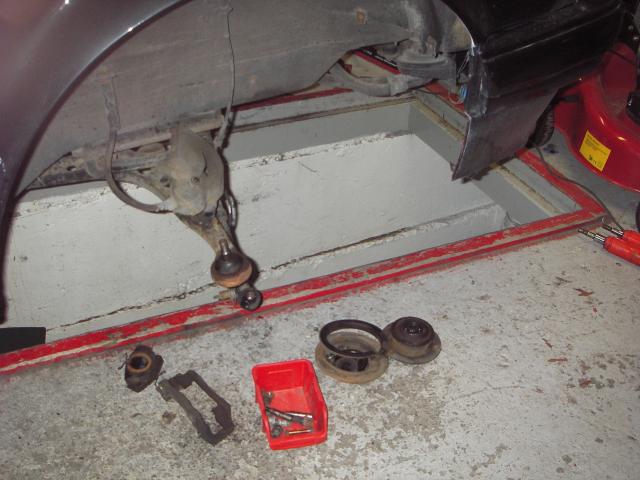

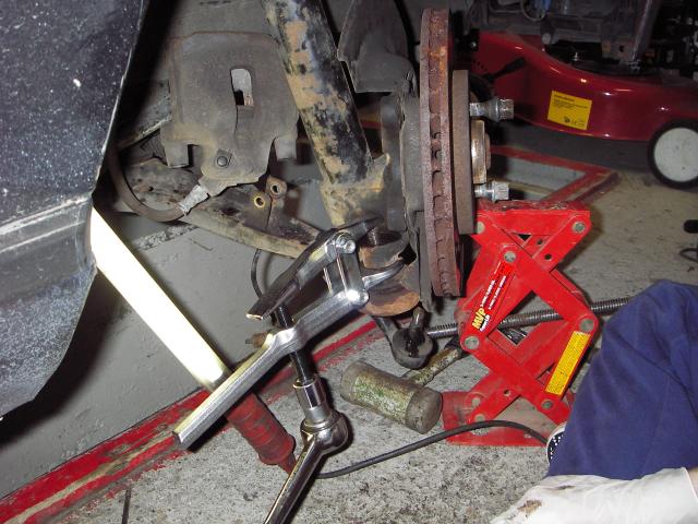

Svo skutumst við í bæinn í dag til þess að kaupa verkfæri sem að vantaði uppá til þess að klára verkið. Þetta kvikindi var keypt í Stillingu, ásamt 17mm. topp í Fossberg og mega flottar gormaklemmur sem að hann Danni sefur eflaust með undir koddanum sínum :lol:
Svo var hert á dótinu.............

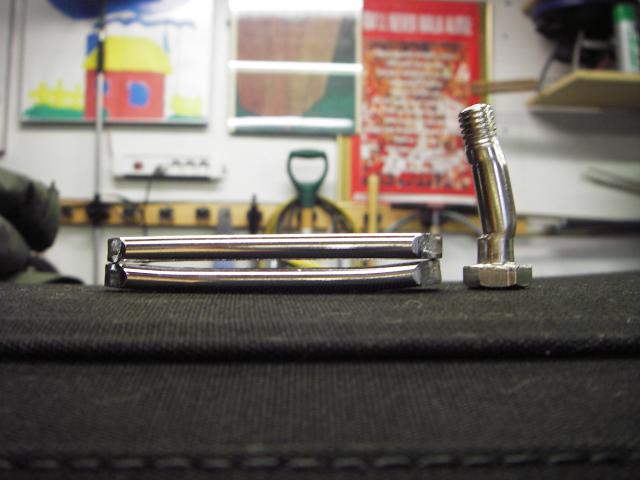

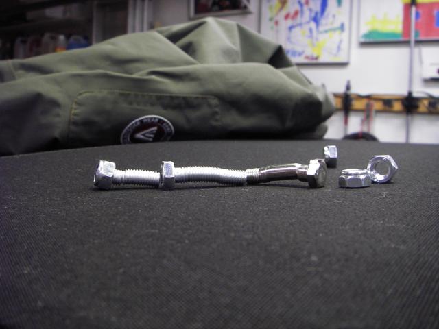

Annar boltinn af tveimur slitnaði en hinn afmyndaðist eins og sést á myndinni
Þannig að farið var í Byko og keyptir tveir nýjir boltar en þeir slitnuðu líka :x Þannig að við brunuðum aftur í bæinn, beint i Fossberg og keyptum þar tvo alvöru bolta mað 12.9 herslu og þeir héldu 8)

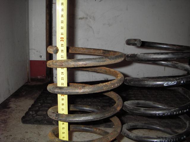

Gamli vs. nýi framgormurinn en sá gamli er einnig frá Eibach
Nýi mældist 30,5cm.
Gamli mældist 29cm.

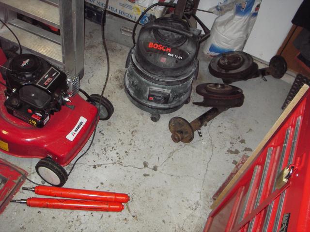

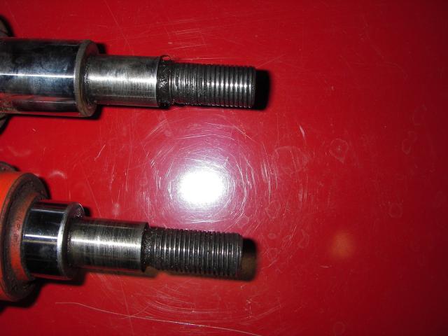

Hér er svo ástæðan fyrir því að við erum ekki enn búnir, en framdempararnir eru kaput. Þeir eru víst stillanlegir Koni demparar, eða voru það.......
Svo var annar demparinn(þessi efri) með forskrúfaðan skrúfgang

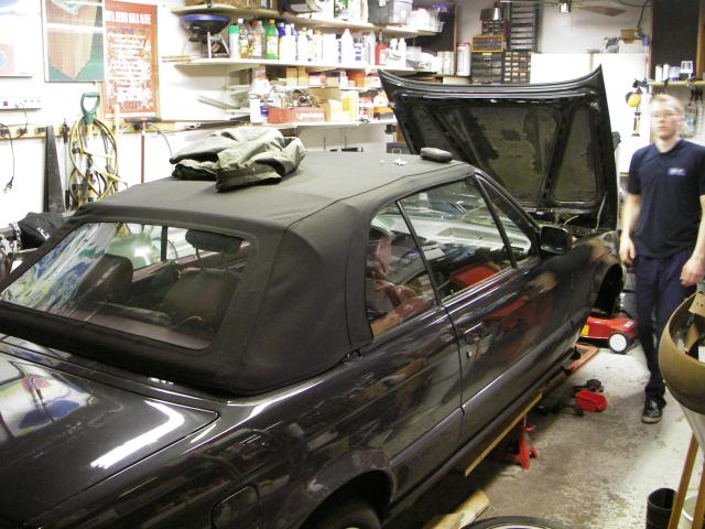

Svona skildum við svo við bílinn

Postby gstuning » Wed 24. Sep 2008 07:29
Hvaða boltar eru þetta sem eru í hakki?
Posts: 15135
Postby Einarsss » Wed 24. Sep 2008 07:48
gstuning wrote:Hvaða boltar eru þetta sem eru í hakki?
x2
er ekki að ná hvaðan þeir koma ... eru þeir kannski úr gormaklemmuni?
Postby ömmudriver » Wed 24. Sep 2008 10:32
x2
Neibb, þeir eru úr þessu apparati hér:
Keyptum þetta s.s. í stillingu og þetta þrælvirkar eftir að við settum í þetta bolta sem að þola spennuna :lol:
Postby gstuning » Wed 24. Sep 2008 10:33
sýnist þetta vera úr þessari fancy spindilkúlu græju
Posts: 15135
Postby ömmudriver » Wed 24. Sep 2008 10:34
gstuning wrote:sýnist þetta vera úr þessari fancy spindilkúlu græju
BINGÓ :lol:
