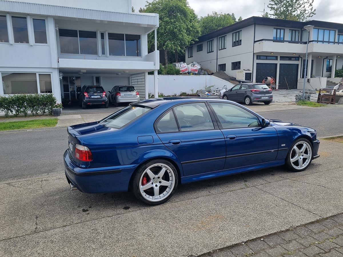

Byrjuðum daginn á að taka loka snurfus á vélarsal.
Bíllinn loksins kominn út, Hr. X dáist að eigin vinnubrögðum :)
Húddið á og snöggur þvottur.
Tilbúinn í fyrsta road test.
Fyllt á með DÝRU bensíni :)
Smá pit stop til að kíkja á Europameister og þá var orðið nokkuð ljóst að vökvastýrið var ekki að virka alveg, var að detta inn og út á lágum hraða. Þannig að Ívar bjargaði okkur aftur og fengum lánaða dælu hjá honum. Urðum að droppa blásarabracketinu til að skipta.
Eftir að við skiptum komumst við að því að vandamálið var ekki farið. En með því að keyra meira þá batnaði þetta. Og við fundum líka út að vanos solenoid vandamál voru ekki alveg farin á bank1. Þannig að við skiptum um:
Við náðum að komast aftur af stað og ná almennilegum test rönnnum um kvöldið/nóttina þangað til að það byrjaði aftur að rigna. Einfaldlega of hættulegt að halda áfram á gömlum dekkjum (Toyo frá 2011 og 2015). Það var semsagt um 2:50 um nóttina sem við skelltum bílnum í skúrinn, orðnir nokkuð vissir um að allt væri orðið eins og það ætti að vera.
Bíllinn var ekki byrjaður að kólna þegar við skáluðum í Faxe Kondi og vorum strax byrjaðir að ræða hvað við myndum gera varðandi E30 M3. Engin hvíld!!! :)
Morguninn eftir keyrði ég hann svo út á völl ásamt syni hans sem var með honum í þetta skiptið.
Einhvern veginn enda allar hans heimsóknir á því að við klárum það sem á að gera í mínum bíl 3 um nóttina áður en hann fer :)
