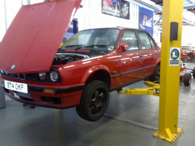

Update.
bílinn er í skólanum uppá lyftu,
downpipe er ekkert djók á LHD, eftir að reyna saxa eina °90beygju sem ég borgaði nú góða peninga fyrir , til að búa til þrönga 90° beygju þá sá ég að það myndi taka mig alla helgina að saga og þjala áður enn hægt væri að sjóða aftur samann, og mig vantaði 3 svoleiðis beygjur til að komast framhjá stýrisbúnaðinum, þannig að ég pantaði bara frá Jetex 3x "3 90° beygjur og komu þær í dag, þannig að eftir helgi verður aftur hægt að koma sér í downpipe, þurfti að afgreiða nokkur smá mál í stað þess að hefja smíði á pústinu sjálfu.

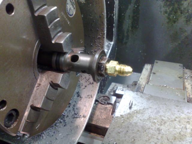

Það eru alskyns leiðir til að fá olíuþrýsting og ætla ég að tilnefna mína eina þægilegustu leiðina til þess, bæði uppá aðgengi og einfaldleika.
Þetta er boltinn sem heldur olíusíuhúsinu á blokkinni, ég boraði á hann gat og snittaði til að festa fittings sem ég fékk frá TCD sem tengist í olíuleiðsluna sem ég fékk frá þeim líka.

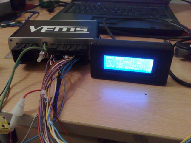

Núna rétt í þessu var ég að klára LCD, hann sýnir fullt af gagnlegum upplýsingum. Og er hægt að velja ýmsar útfærslur af því sem hann sýnir.
Þarna sýnir hann
RPM
Lofthita
Þrýsting
Lambda hlutfall (mixtúra)
Ego correction eða mixtúru breytingu til að viðhalda réttu hlutfalli
Vatnshita
Bensíngjöf
0000 þarna er millisekúndur sem spíssarnir eru opnir,
0100 væri t,d 1,00 ms og 0543 væri 5,43ms
Pústhiti
Og kveikjuflýtingu
Þetta er soldið leiðinlegt að horfa á og verður uppfært í
