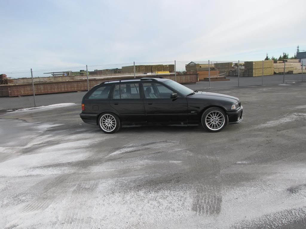

Postby Bandit79 » Sat 22. Jun 2013 20:50
Jæja þessi fékk þrif, bón og leðurkrem. Fornbílaklúbbur íslands er með hitting hérna á Selfossi og fannst það ekki alveg ganga að hafa hann haugskítugann á meðan bærinn er
fullur af flottum drossíum.
Einnig er hann kominn á ný dekk 205/45 þegar hann var á 205/40.
Tók nokkrar myndir :D
Gleðilegt sumar!
