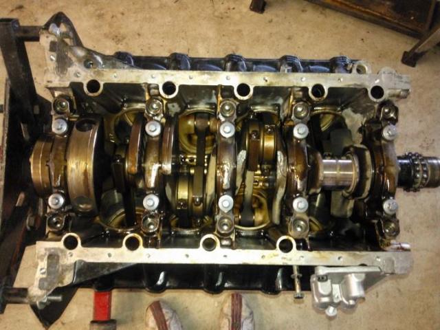

Jæja skellti mér í að skipta um höfuðlegur og stangarlegur ásamt að þrífa eitthvað af dóti á vélina
En hérna er verið að skipta um höfuðlegurnar og ég ætlaði að taka sveifarásinn úr en nennti því ekki og lifti honum því bara aðeins upp í staðinn :lol:

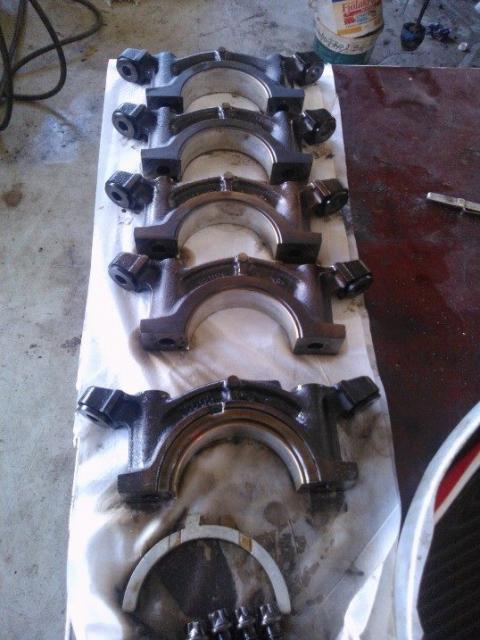

Hérna eru höfuðlegu bakkarnir komnir úr

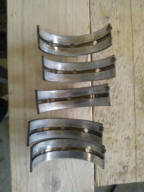

hérna eru höfuðlegurnar

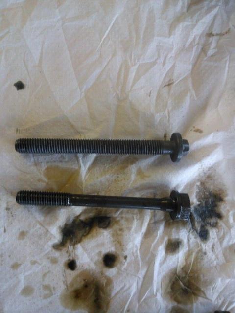

Munurinn á höfuðlegu boltunum, samt nýju verslaðir í BL

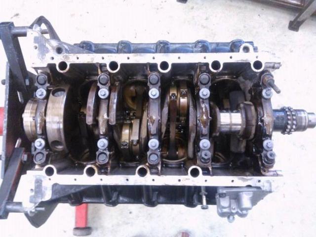

Nýju legurnar komnar í og bakkarnir og búið að herða, bara vesen því að þetta er að megninu allt saman í einhverjum leiðindar gráðum
Og svo eru afgangurinn af boltunum komnir í, seinnihlutinn var aðeins meira vesen vegna Guide support skrúfum sem þurfti að herða að blokkinni í rétta herslu og gráður áður en ég gat sett boltana í og hert þá, aðeins meira vesen í kringum þetta en M30 :lol: :lol:
En svo kláraði stangarlegurnar og ætlaði að gera meira en það verður bara meira gert í næsta fríi
