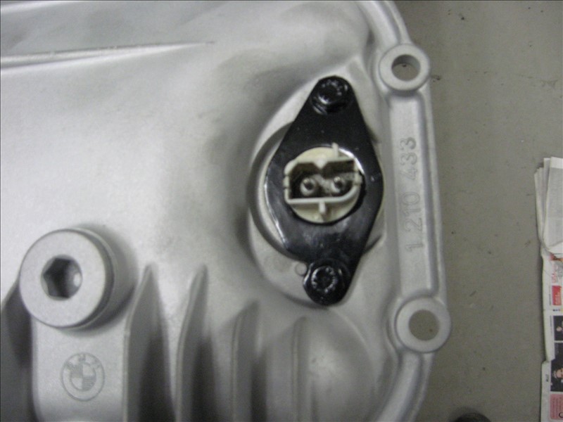

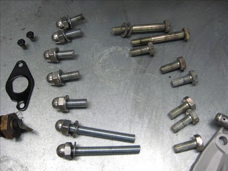

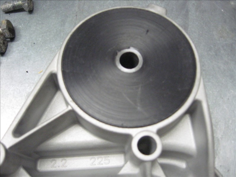

Ég hef mikinn áhuga á að skipta á 3.46 vs 3.73 LSD
ef ég má skjóta smá innleggi hérna
Drifið mitt lýtur svona út ,,,,,,
Totally clean með þessari olíu
Nylon fóðring með 13mm stálslíf fyrir boltann rennt af BIRGIR SIG
snitt-teinar 8.8 hersla ((sama og oem boltar)) með álímdum ryðfrýjum kúluróm fyrir lúkkið
takk fyrir og afsakið offtopic
