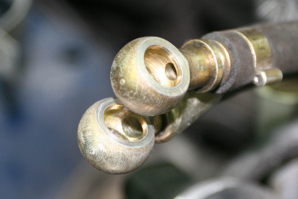

Flöskuháls á olíufeeding getur ekki verið hollt :?
Sezar
Posts: 2731
Re: E39 M5 - '99 Avus Blau - Rotrex delivers
Postby tinni77 » Mon 06. Dec 2010 23:00
Innanmálið er væntanlega minna í hólkinum en í slöngunni svo alveg sama hvort hólkurinn er þunnur eða þykkur er alltaf meiri mótstaða í þessari slöngu en í hinni, en já, spurning náttúrulega hversu mikill munur

Held að trukkið sé ekki í sama þrýstings - hlutfalli og olíuþrýstingur á vél,,
en það má vel vera að þetta sé orsökin fyrir twin rotrex nr 1 KABÚMM

Kannski var þessi plaststútsdjöfull ekki aðal málið - sjáið muninn á
banjo boltanum sem er á skítamixendanum (efri) miðað við það sem er
á original (neðri) :evil:

bimmer wrote:Kannski var þessi plaststútsdjöfull ekki aðal málið - sjáið muninn á
Hvað er nú þetta :shock: :shock: :shock: :shock:
er þetta oem Richard & co

Efra er semsagt BogL viðgerðin - neðra það sem er í restinni af slöngunum.

bimmer wrote:Efra er semsagt BogL viðgerðin - neðra það sem er í restinni af slöngunum.
Ha,,,,,, settu þeir nýjann banjo ,, var ekki bara sett millistykki á slönguna ???
Það er öðruvísi banjo á þessum stubb.
Já,,,,,, en er það örugglega B&L ?? :?
Gatið er miklu minna á honum heldur en þeim sem eru núna í restinni auk þess að
allir nýju banjo boltarnir sem ég fékk með settinu núna eru af stærri gerðinni. Auk
þess er "hálsinn" á þessum banjo lengri en á hinum, þeas. nær lengra inn í slönguna
heldur en hinir. Þannig að já - ég er nokkuð viss um að þetta hafi komið með þeirri
viðgerð.
viðgerð.
Ok :aww:

svo eru líka hosuklemmur á viðgerðinni en ekki hinni, sem er þrykkt!

x5power wrote:svo eru líka hosuklemmur á viðgerðinni en ekki hinni, sem er þrykkt!
Tók eftir því

er ekki einhver leið að komast að því hvort að þetta flæði verr. Þetta millistykki er allavega ekki neitt sérstaklega impressive.
