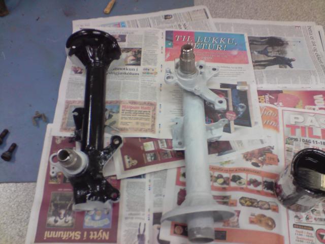

Jæja
pabbi og ég erum búnir að skella bilstein B8 sprint dempurum og bavauto gormum undir að framan..
bara gott að geta keyrt bílinn aftur :thup: :thup: :thup:
nokkrar myndir
fyrir
búið að sandblása ströttana, grunna og byrjað að mála

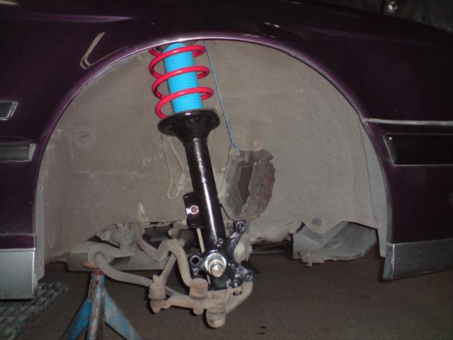

ströttinn kominn undir með ásamt bilstein og bavauto..
komið undir :thup: :thup: :thup:

ps,, hver er munurinn á þvermálinu í oem Nürburgring strut og ,, oem E34 Macpherson
Re: E34 ///M5 *Bilstein á bls. 18*
Postby Aron Fridrik » Thu 01. Apr 2010 19:39
ég mældi það ekki.. málið er bara að demparinn er fastur í ströttanum á nürburgring dótinu..
bara leiðinlegt.. :thdown:
Postby Alpina » Thu 01. Apr 2010 19:47
Aron Fridrik wrote:ég mældi það ekki.. málið er bara að demparinn er fastur í ströttanum á nürburgring dótinu..
Ha,,, semsagt ekki ró ???
neibb.. þetta er bara einn hluti, ströttinn og demparinn
http://www.realoem.com/bmw/showparts.do ... g=31&fg=10
Postby Alpina » Thu 01. Apr 2010 19:56
Einhvernveginn fer demparinn ofann í struttinn ..... eða hvað :? :?
Postby saemi » Thu 01. Apr 2010 20:01
Neibb, allt sama stykkið :P

Postby gstuning » Thu 01. Apr 2010 22:13
saemi wrote:
Innan í struttanum er samt sem áður venjulegt insert. Alveg eins og í öllum öðrum dempurum þar sem að insertið er í raun ekki með ró til að fjarlægja.
Posts: 15137
Postby Aron Fridrik » Thu 01. Apr 2010 22:50
nei Gunni.. Það er svo rafmagnstengi neðan á ströttanun sem fer inn í demparann..
Postby gstuning » Fri 02. Apr 2010 00:41
Það er samt insert.
Þetta er ekki eini demparinn í heiminum sem er framleiddur með áföstu legu sæti og bremsudælu festingum.
Þarna á milli #2 og gorma skálarinnar er plast/járn stykki sem hylur hvernig insertið er fest niður.
Þegar er búið að renna insertinu ofan í struttann er klemmt yfir(járnið í struttanum er hreinlega beyglað og oft set polyurethane til að loka alveg til að halda úti raka og svona
Þetta er svona á E36 of fullt af öðrum BMW.
