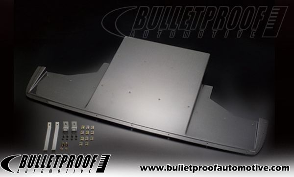

Ég hef verið að skoða hvort að það sé til einhver rear-defuser þarna úti sem bæði lookar ágætlega og gerir eitthvað gagn. Fann þennan hérna..
Spurning er svo hvort þetta gerir eitthvað gagn og hversu auðvelt er að koma honum fyrir án þess að skera varadekkshursluna í burtu.
Annar splitter sem ég sá er þessi hér, en hann er mun dýrari.

Er enginn sem framleiðir flatar plötur undir e36?
Ég las einhverntíman um svoleiðis fyrir s2000 og það átti víst að stytta tíman á tsukuba um 1 sek, man reyndar ekki hvað það kostaði.
Jónas Þór
Posts: 435
Re: M3 GTtt 111/350 (356)
Postby fart » Thu 30. Jul 2009 13:05
Underbody væri frábært, en ég hef ekki séð það til. Í póstinum var bara tekið fram það sem er hægt að kaupa. Reyndar sleppti ég alveg að tala um spoiler, en ég fer ekki í stóran afturvæng nema ég sé hreinlega að fara að keppa.

Mér líst vel á neðsta framsplitterinn, hann nær vel aftur undir mótorinn og ætti að geta hjálpað loftflæðinu undir bílinn. Að sama skapi lítur neðri diffuserinn betur út en sá efri, einfaldlega af því að hann er með meira flatarmál, það er það sem skiptir mestu máli í svona loftflæðipælingum, þess vegna væri flatur botn algjörlega málið ef mögulegt er.
Í sambandi við þessa hliðar framvængi eða canards, þá eru til smekklegri lausnir sem skila meiru. Ef þú ert með stóran framsplitter þá er hægt að framlengja brettið út á hann til að loka af loftflæðið inn í brettið og um dekkin og beina því yfir frambrettið (veit ekki hvort að fólk sér þetta fyrir sér :oops:), ég hef séð prófanir á þannig lausn í vindgöngum og það bætir bæði vængpressu og loftmótsstöðu.
