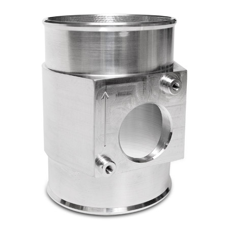

Ég þarf að finna lausn á MAF housing málum

Já, ætli maður rífi þá ekki bara subframeið undan næst :lol: En ég pullaði smá 2nd gear rönn áðan á 40% og fór í 17.2psi. Þetta er dálítið óþægilegt því að ég þarf að hafa augun á AFR gildunum á meðan. AFR er fínt á WOT eða um 11-11.5 (og fer jafnvel neðar sem þýðir að ég get farið ofar í boosti). En boostið er að koma mun fyrr inn sem þýðir að AFR gildin eru ekki að droppa nóg niður fyrir 14.7 á lægri snúningunum og ég er dottinn í rosalegt boost á 3-5000rpm.
Bíllinn er með töluvert annan karakter núna, aflið er MUN MEIRA vægast sagt og jafnvel annað sound líka :shock:
Það eru alltaf einhver vandamál, og núna er aðal vandamálið að MAF húsið er ekki gert fyrir boost sem þýðir að Silicon hosurnar eiga það til að springa af við mikið boost. Ég þarf því annaðhvort að sjóða smá plast á endan á húsinu til að búa til smá lip nú eða láta búa til 3.5" version af þessu.
