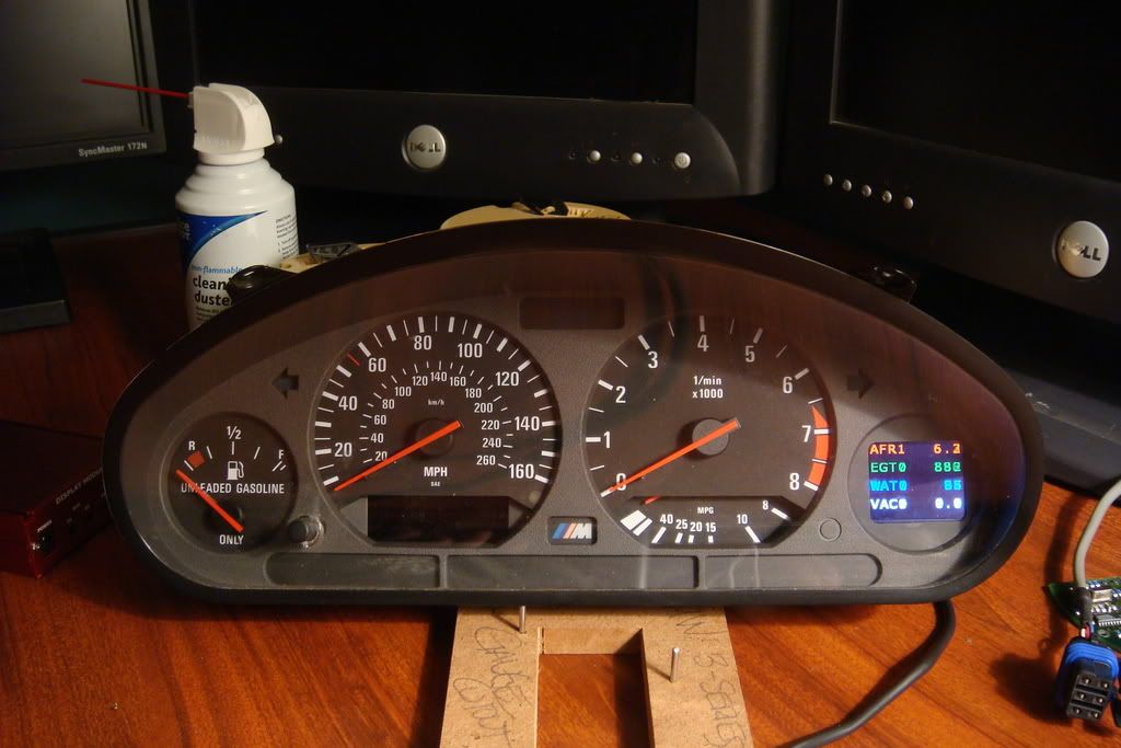

Annars er hér önnur lausn, þe. nota plássið þar sem vatnshitamælirinn er:
Þarna væri hægt að nota PLX mæli þar sem maður getur valið sér ýmsa
parametera til að sýna, gæti verið með vatnshita, egt, boost og a/f:
http://www.plxdevices.net/product/display/dm100.php
Eða gera eins og þessi og vera með mega display :lol:
http://web.mac.com/jlitko/iWeb/BMW%20PC ... t%202.html
