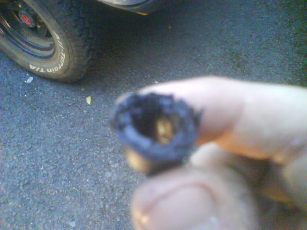

Re: BMW E36 300 coupe // (næstum) kominn í gang, 16
Postby Maddi.. » Sun 11. Oct 2009 21:57
Jæja!
Fundum vírinn sem var tengdur á vitlausan stað, nú fór dælan í gang.
Bíllinn fór í gang líka.... í svona 2 sekúndur.
Þá sáum við þetta:
:shock: :shock:
Frussast út bensín úr þessari hosu, taldi 6 bunur held ég!!!
Sést einnig vel á endanum á hosunni hvað hún er ónýt...
Kaupi nýja á morgun og ætla að kaupa ný kerti líka.
Veit allavega að bíllinn fer í gang... great success!! 8) 8)

Postby Jón Ragnar » Sun 11. Oct 2009 22:01
Lol lenti líka í bensín frussi þarna :lol:
