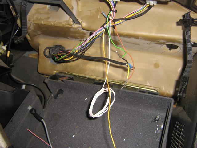

Loomið alveg klárt nema eftir að setja herpihólka á 3 staði, ég var bara búinn með alla í réttu stærðinni,
ég lóðaði öll samskeyti víra til að þau myndu aldrei losna nema vera skorin í sundur,
Gleymdi að setja í hann ground strap, þannig að auðvitað startaði hann ekki þegar ég testaði
Enn ég testaði spíssanna og þeir virkuðu flott,
Testaði fuel pump relay og það virkar rétt,
Í dag klára ég svo inntakið og fyrir síuna, set í hann shortshifterinn.
Og kúplings slave cyl.
svo set ég í gang, ef það gengur vel að stilla bensínið þá get ég tekið hann pínku pons test drive í götunni hjá mér í kvöld.

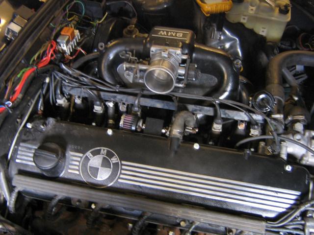

Jæja,
Þá er þessi rokkur kominn í gang,
eitthvað virðist vera að kveikjulokinu því að hann er allaveganna ekki að fá neista á #3. ,
Hann getur allaveganna gengið að sjálfsdáðum núna,
Það fékkst 1.3sek hljóðdæmi af því hvernig pústið virkar í botni :P
þegar við vorum að fá vélina í gang og gjöfin var opin í botn, hann gékk bara á 3, þegar ég tengdi svo hina 3 inn og startaði með gjöfina alveg opna, þá öskraði vélin í botn, hljóðið ER BARA Í LAGI.
á morgun þarf að fara með hann í málningu, og spurning hvað ég get gert í bílnum á meðan ef eitthvað, annars verður það að bíða þar til að bílinn er fullmálaður,
