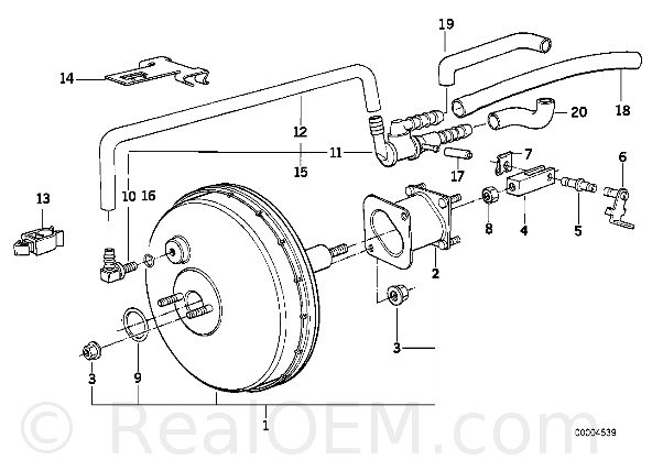

Hef aðeins verið að klóra mér í hausnum með vacum lagnirnar á þessum mótor, t.d. er einhver ventill á milli soggreinar og brake boosters sem ég hef ekki alveg komist að hvað gerir og hefði verið flott source fyrir BOVinn. Hann er nr. 11 á þessari mynd og er bara tengdur í soggreinina og brake boosterinn en svo er nippill í miðjunni sem er ekki tengdur í neitt en samt greinilega gerður fyrir hosu og mjóa vacum slöngu :?

Postby gstuning » Sun 05. Jul 2009 15:00
Gæti verið útgangur til að nota til bilanagreiningar.
