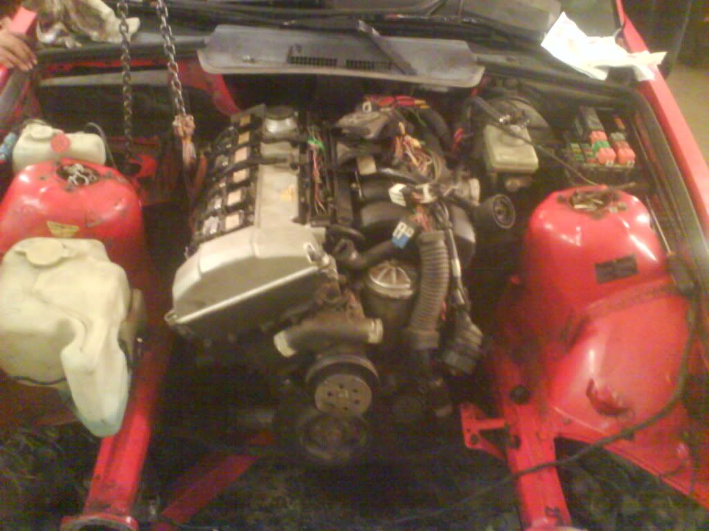

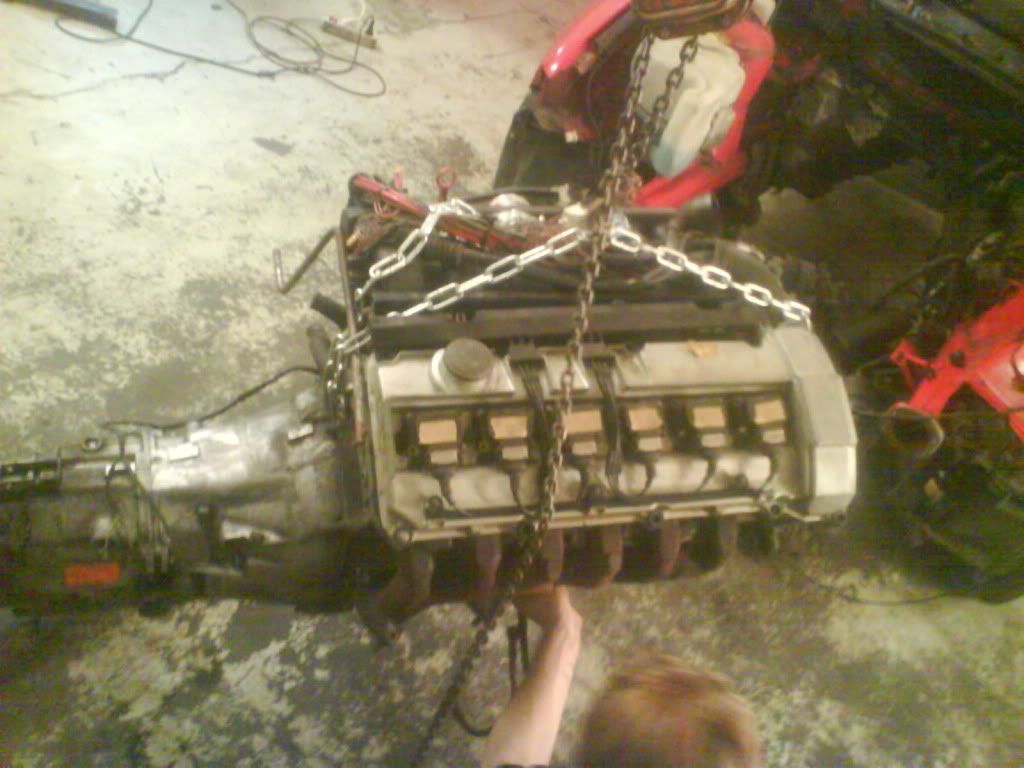

Postby Maddi.. » Fri 11. Sep 2009 23:29

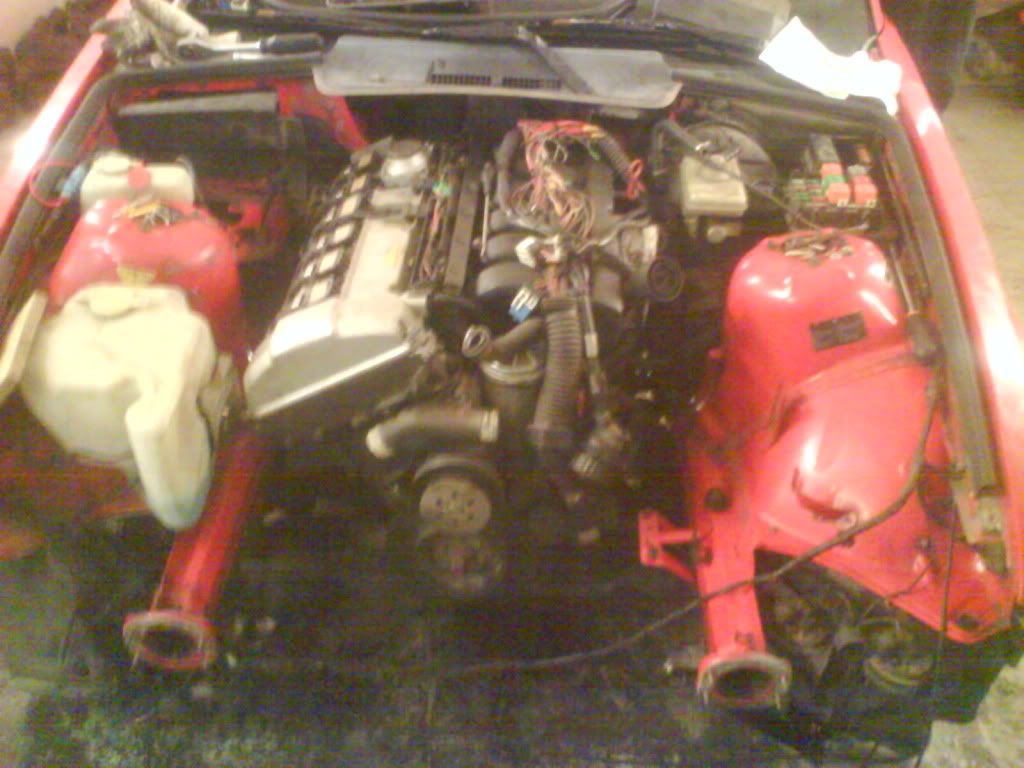

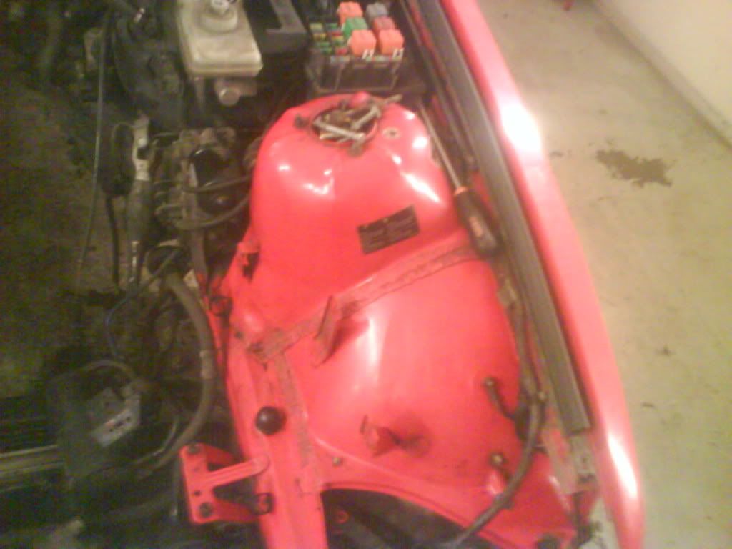

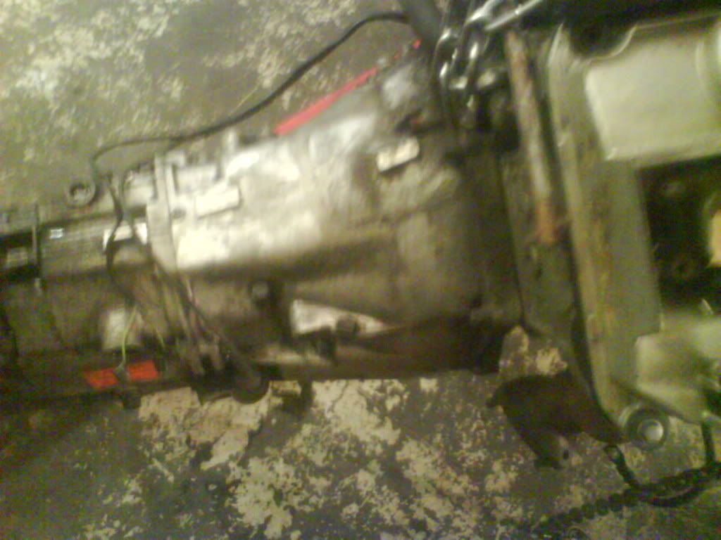

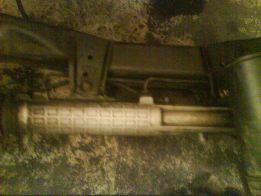

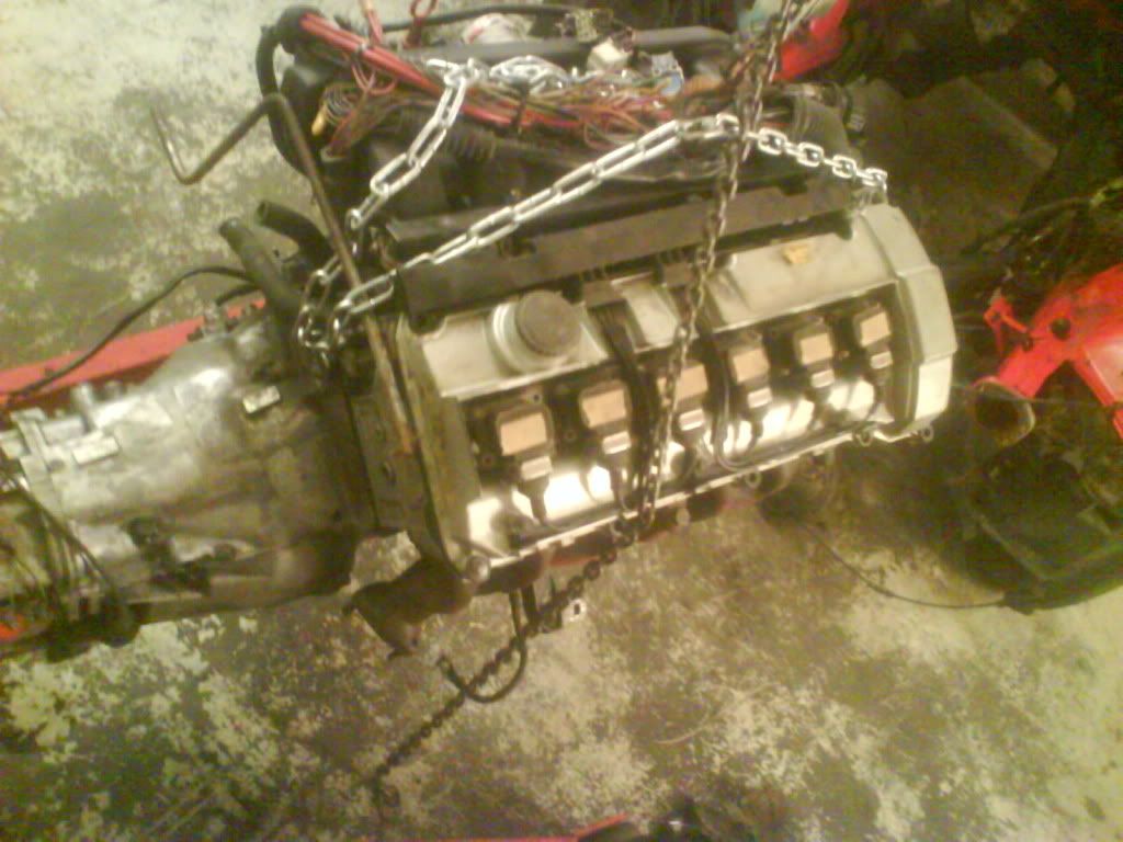

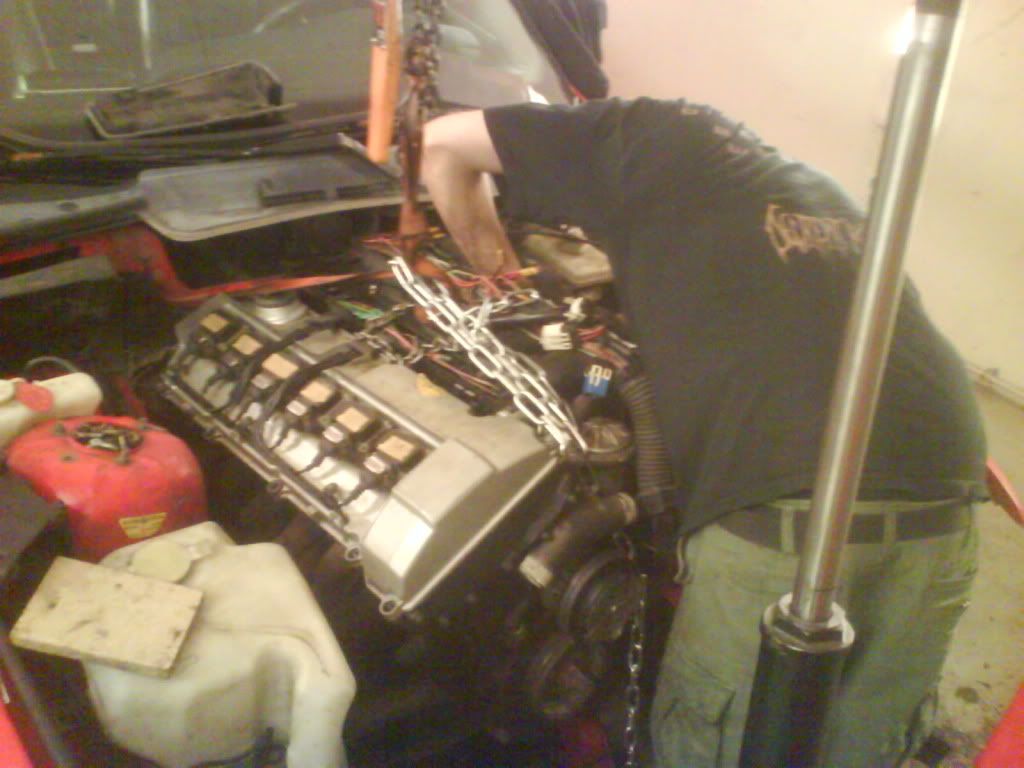

Jæja smellti nokkrum myndum af þessu.
Reyndar með símanum þar sem myndavélin er biluð.. svo þær eru frekar lélegar, en það verður að hafa það.
Þreif vélarsalinn aðeins... gafst fljótt upp á því samt þar sem það var mega leiðinlegt að skrúbba þetta með vinstri.
Skolaði aðeins af maskínunni og svoleiðis dóti.
Mótor og kassi
Þreif kassann aðeins...
Mótorinn að síga ofaní
Orðinn fastur
Nú er bara næst á dagskrá að finna út úr þessu með swaybarið.
Svo verður bara tengt á morgun og vonandi gangsett.

Postby Maddi.. » Sun 13. Sep 2009 01:32
Gírkassinn fastur.
Þurfti aðeins að banka í gatið fyrir skiptirinn þar sem hann færðist um svona hálfan cm aftar. Kem honum í alla gíra núna.
Setti líka 6cyl swaybar í staðinn fyrir 4cyl swaybar, allt flott þar á bæ núna.
Rafkerfið á morgun og vonandi gangsetning!
