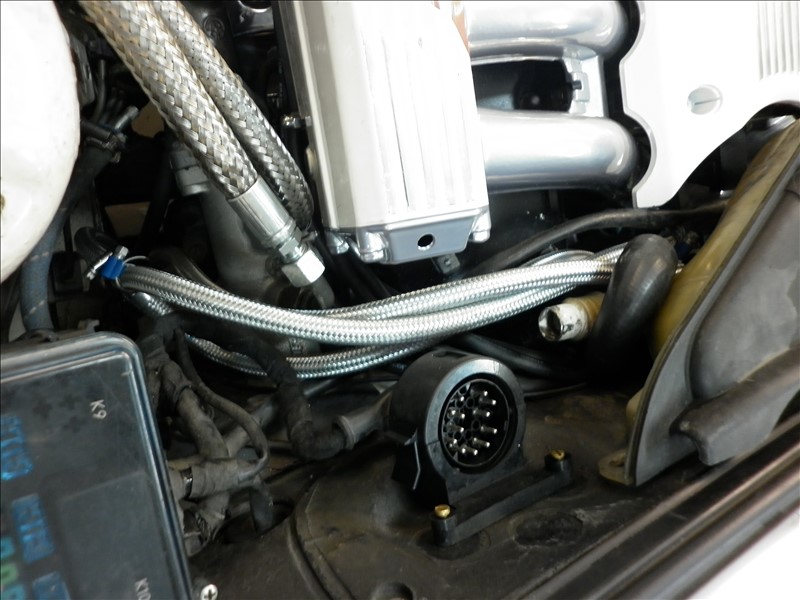

Jæja,,,
smá update...

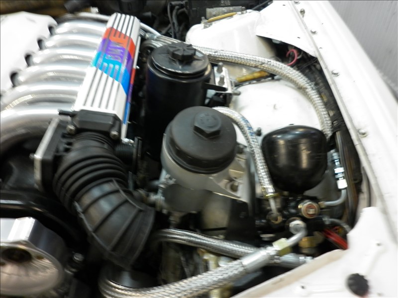

2 x 6 cyl wasted spark kefli + 8.5mm MSD þræðir
bensinlagnir tengdar með vírofnum slöngum
olíusía tengd,,incl bracket ,, breytti lögnunum ,, og var það gert i barkasuðu Guðmundar.. http://barkasuda.is/ topp vinnubrögð
Vökvastýrislagnir og mastercylinder lagnir tengdar,, allar með ryðfrírri hulsu,, sem ég fékk frá barkasuðu Guðmundar
en allt var búið til hjá Barka.. flott vinnubrögð og allar sérþarfir framkvæmdar að minni ósk
Accumulator,, kúturinn festur og lagnir tengdar

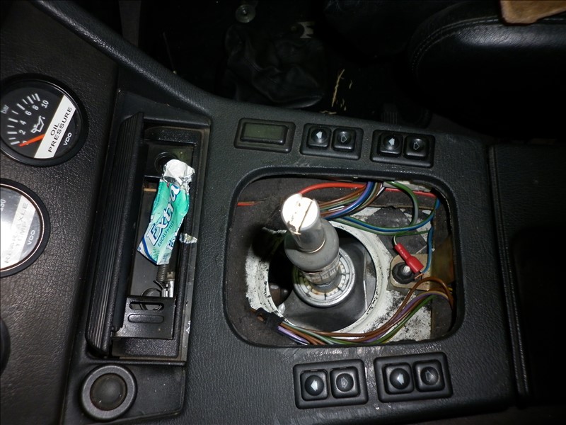

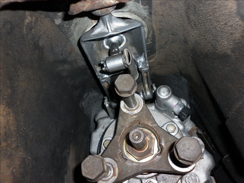

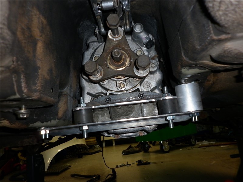

breytti skiptistönginni,, færði gaffalinn aftur um 1 cm,,((gert í Áliðjunni)) og stytti bilið frá kúlu og í skipti arminn um 7mm
en Mázi var búinn að kaupa á netinu sömu stöng og hann er með.. en ég get ekki notað ÞETTA,og breytti minni,,
virkar flott 8)

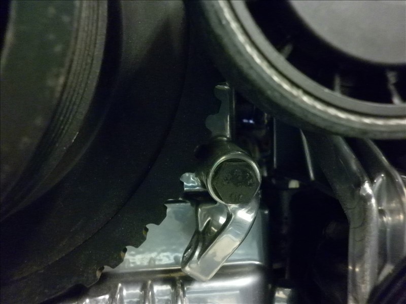

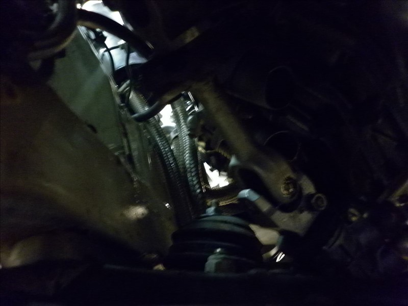

Gunnsteinn í Skerpu renndi fyrir mig nýtt hjól á vatnsdæluna,, þannig að nú er bara runnað á 1 reim,, þarf að breyta oem strekkjarahjólinu,, setja miklu minna..og bæta einu hjóli við til að fá meira grip á Sveifarás-hjólið,, smá möndl en mun takast
svo var Gunnsteinn að búa til fyrir mig flangs á drifskaptið,,, MEGA töff,, 110mm guibo

ætla að minnka oem strekkjarahjólið,, úr 75mm niður í ca 50mm
og setja eins stórt hjól eða legu hérna þar sem boltinn er til að fá eins mikið grip og hægt er á sveifarás-hjólið

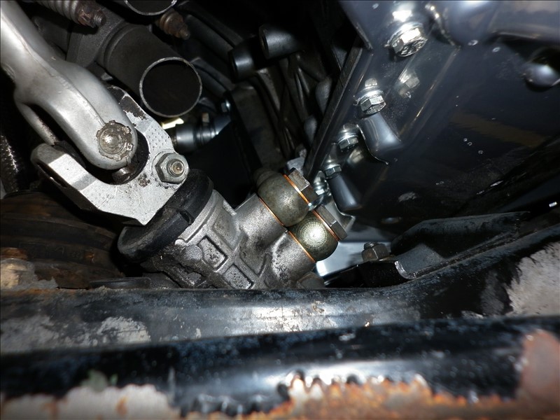

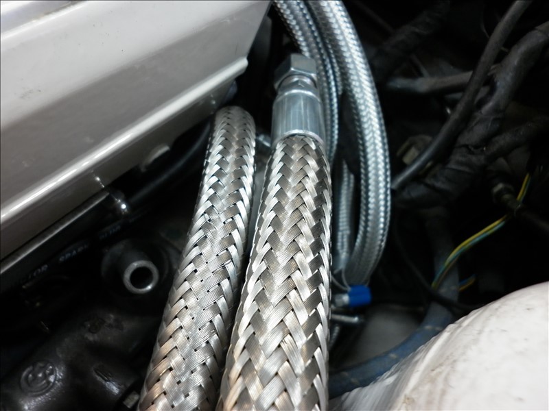

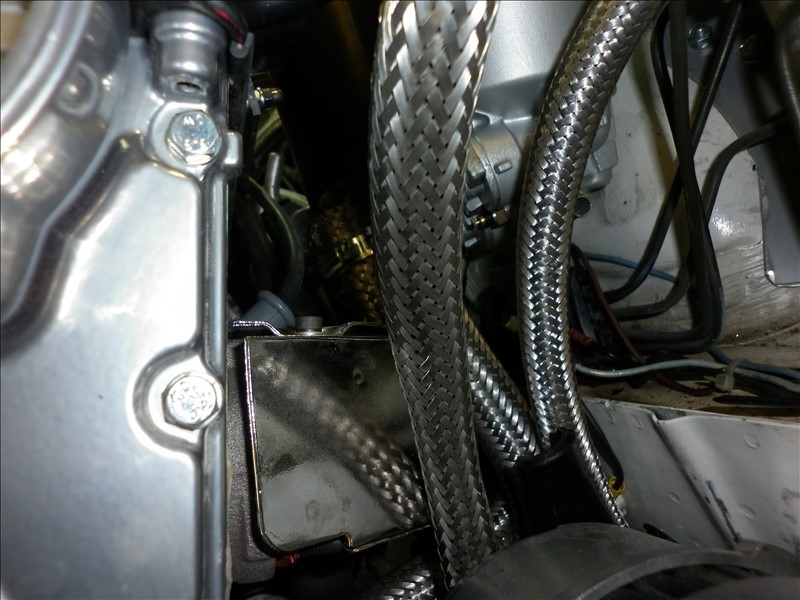

Fullt af lögnum..Ok,, skal reyna að útskýra
a) 1+1 slanga af Stýrisdælu inn á þrýstikút ((samtengi hleðslujafnara útganginn við main power)) ÞRÝSTINGUR
b) 1 slanga frá þrýstikút inn á MASTER (brakepower) ÞRÝSTINGUR
c) 1 slanga frá þrýstikút inn á stýrismaskínu ÞRÝSTINGUR
d) 1 slanga frá þrýstikút inn á forðabúr SLEF
e) 1 slanga frá master inn á forðabúr SLEF
f) 1 slanga frá forðabúri ,inn á stýrisdælu.. sverasta slangan SLEF
g) 1 slanga frá forðabúri inn á stýrismaskínu SLEF
menn búnir að ná þessu ??
3 bensinlagnir,, 2 samtengdar og ein reverse
Sjá má suðuna á stönginni,, milli kúlu og svo endans á stönginni
og stöngin fyrir miðju gati :mrgreen:
