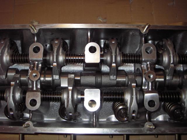

Ég náði í heddið í dag :woo: Fyrir utan það að það kostaði töluvert meira en ég gerði ráð fyrir, að þá sá ég það að þegar ég skoðaði heddið heima að það hefur orðið fyrir eitthverju hnjaski í flutningnum. Ég leyfi myndunum að tala sínu máli:
Postby Bjöggi » Fri 08. Dec 2006 16:35
þeir eru lítið að pæla þessir flutningamenn :shock:
þetta er nú samt ekkert sem ekki má redda sýnist mér...

Postby Hannsi » Fri 08. Dec 2006 17:12
hita smá setja á þetta bolta og rétta af ;)
og ef þú villt gera þetta 100% Arnar tekur þú bara gömlu úr og setur nýja :)

Postby ömmudriver » Fri 08. Dec 2006 17:28
Jújú, málið er bara að ég er búinn að selja úr mér öll líffæri sem ég má við að selja og langar einfaldlega ekki að eyða meiri pening í þetta hedd :evil: En þessu verður væntanlega kippt í liðin um leið og því verður smellt á vélina :wink:

Postby íbbi_ » Fri 08. Dec 2006 18:43
eru þetta ekki bara pinboltar?
