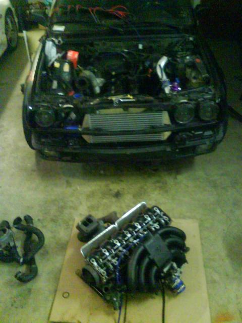

Postby Aron Andrew » Thu 22. Oct 2009 23:10
Ákvað í morgun að taka ANDREW í sátt aftur og fara að vinna smá í honum í kvöld, reif heddið af og skoðaði.
Þetta leit betur út en ég bjóst við, cylender veggirnir virðast hafa sloppið...
Ætli maður fari ekki að reyna að vera meira duglegur á næstunni svo þetta hangi saman næsta sumar.

Postby birkire » Thu 22. Oct 2009 23:13
Hvað fór aftur ? Rokkerarmur og knastás ?

Postby Aron Andrew » Thu 22. Oct 2009 23:17
birkire wrote:Hvað fór aftur ? Rokkerarmur og knastás ?
2 rocker armar, 2 ventlar bognir
Svo tók ég eftir áðan að pústlekinn sem ég fann aldrei var við wastegate, eða þarsem wastegateið átti að vera :lol:
