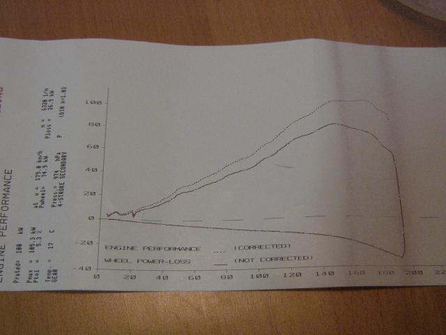

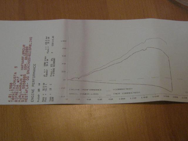

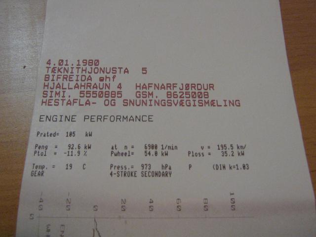

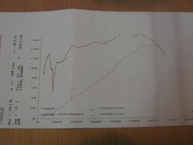

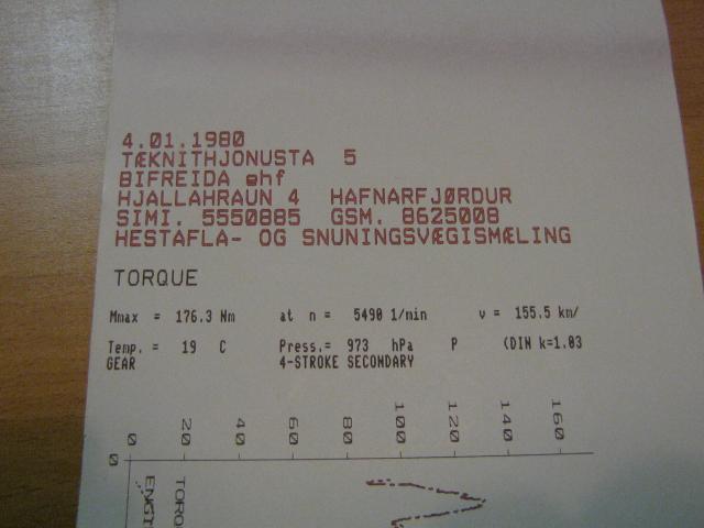

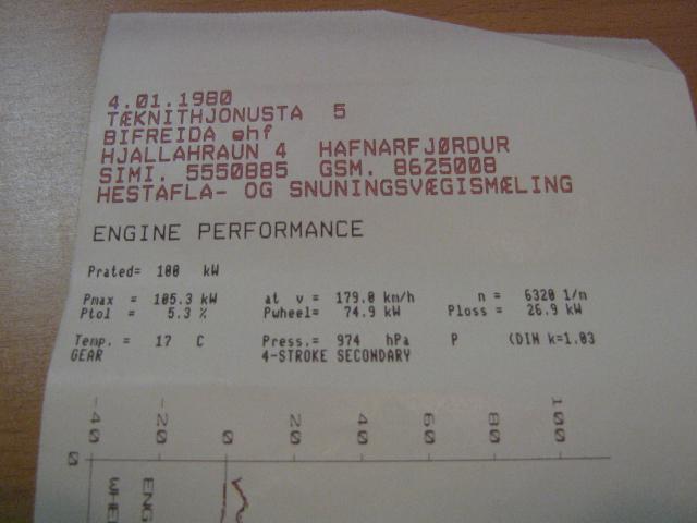

Fór á dynoið,
Þetta varð ekki dyno tuning sessionið sem ég var að vonast til þar sem að það þarf í raun að strappa bílinn niður og TB hefur aldrei gert það áður og það er ekki gert ráð fyrir því hjá þeim,
Heldur var bara tekið run og reynt að stilla inná milli aðeins,
105kw við flywheel uppreiknað
175nm við flywheel uppreiknað
74kw í hjólin eða 102hö í hjólin
Soldið mikil uppreiknun finnst mér,
enn bekkurinn reiknar þetta svona í hvert skipti skilst mér,
Þannig að hver veit, hann virkar allaveganna andskoti fínt
þannig séð.
Kúrvan er mjög fín og smooth,
Bílinn varð ekki sáttur eftir fyrsta og besta runnið, því að vifturnar voru ekki í gangi og hitastigið við inntakið hækkaði mjög hratt.

bimmer wrote:"316i 102hö í hjólin - 142hö við flywheel - 175nm tog"
28% tap í drifrás? :hmm:
Já mér finnst það frekar mjög mikið,
sérstaklega þegar bílinn revar fínt og er ekkert nema fínn,
iar var með 13% tap, S50 hjá mér var með 11% tap á þessum bekk,
ég veit ekki hvað málið er ,
enn miðað við 102hö í hjólin þá væri hann 117hö eða svipaður og 318i M40
enn það er ekkert líkt hvað hann er kraftmeiri enn svoleiðis.
