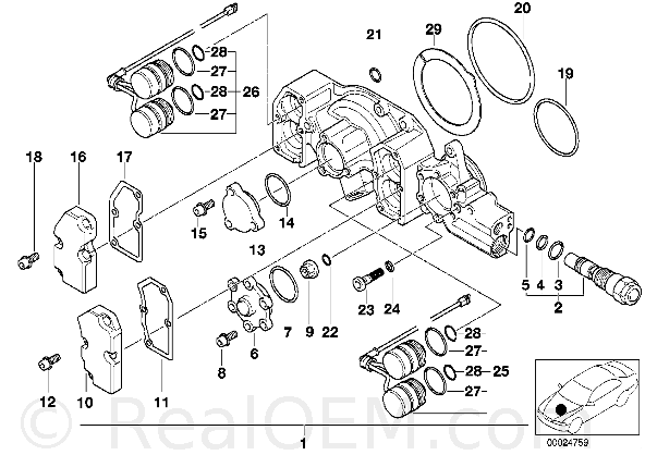

Svezel wrote:Skrúfusíurnar í unitinu, hef ekki skoðað hinar :)
er ekki bara ein?
Ættir að prufa að kíkja á hina, þeir grotna niður, þ.e. plast filterinn í þeim, og það dót fer inní selenoids og stíflar þau.

Olíufilterskrúfan er nr 24 í realoem (eða var það 23). Sérð smá DIY her http://mukerji.co.uk/category/vanos/
Þessi kostar ekkert og fæst í umboðinu.
Selenoid filterarnir eru þessir sem ég linkaði á, þeir fást ekki aftermarket, og menn hafa bara plokkað þá í burtu.

Jú ein, 11361401973 nr.23 á myndinni
BL var að auglýsa þetta á 1200kr hérna á kraftinum, myndi kaupa svona sjálfur en þar sem ég keyri ekki einu sinni 500km á ári þá er ég ekkert að stressa mig :lol:

Held að það sé nokkuð ljóst að þú veist að ég veit að þessi tiltekna sía fæst í umboðinu, enda nota ég realoem eins og flestir, og fáir hlutir á S50B3x sem ég hef ekki tætt í sundur.
En þegar nafni talaði um síurnar í fleirtölu þá hugsaði ég strax um hinar. Þar sem þú ert svona mikill séffi í þessu áttir þú að vita að það er bara ein olíusía á unitinu en 2 til 4 síur á selenoids (B30 vs B32) og því átt að kveikja á því hvað ég væri að vísa í :wink:
