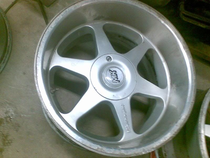

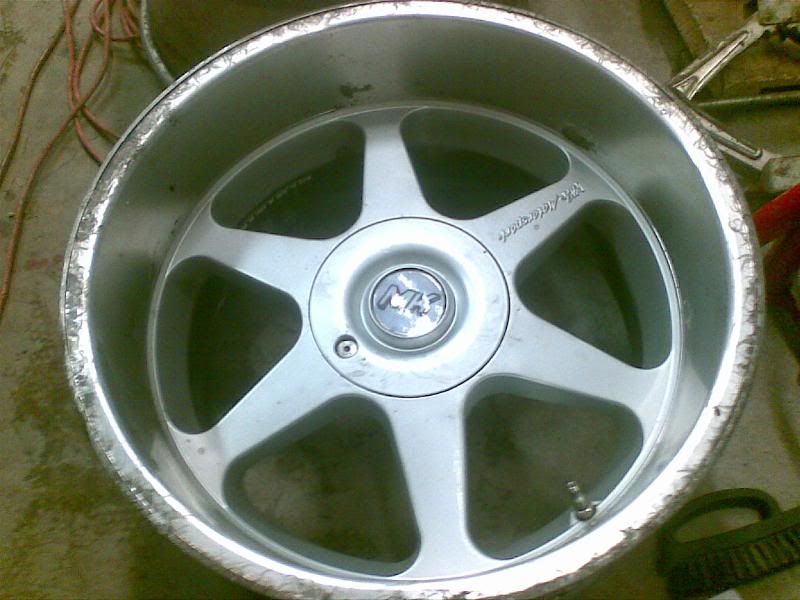

Vonandi að maður nái að skella draumafelgunum undir næsta sumar, þarf að láta lappa upp á þær og sprauta fyrst
18x11 og 18x9,5 :o
Og ítalinn hans pabba sem fyrir mér í skúrnum 8)
Er nokkuð viss að þetta sé eini gangurinn af þessum felgum á landinu, komu undir 850 bíl og fóru svo undir 3rd gen camaro, svo keypti ég þær á slikk um daginn.
birkire
Postby jon mar » Sun 14. Dec 2008 20:00
Heppinn að hafa náð svona felgum, og hvað þá hér á landi. Ég hafði samband við framleiðanda í fyrra eða í vor og fékk verð á nýjum svona 18x8.5 og 18x10 og það var rosalegt. Rosalegar felgur og enþá betra að miðjulokin séu enþá til staðar.

11" er varla að fara að smell-passa undir E34 :shock:
