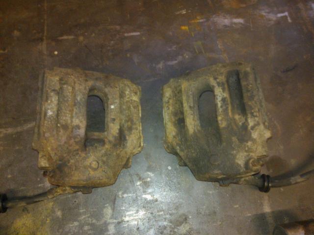

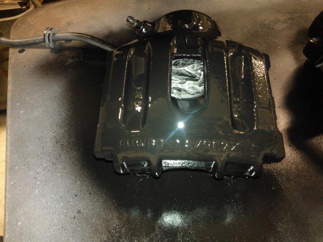

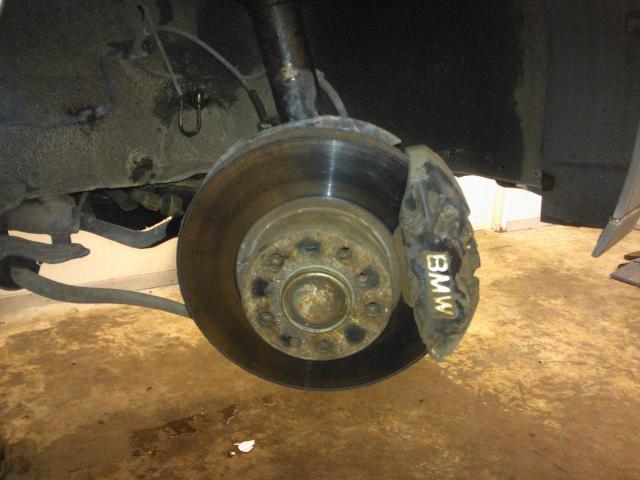

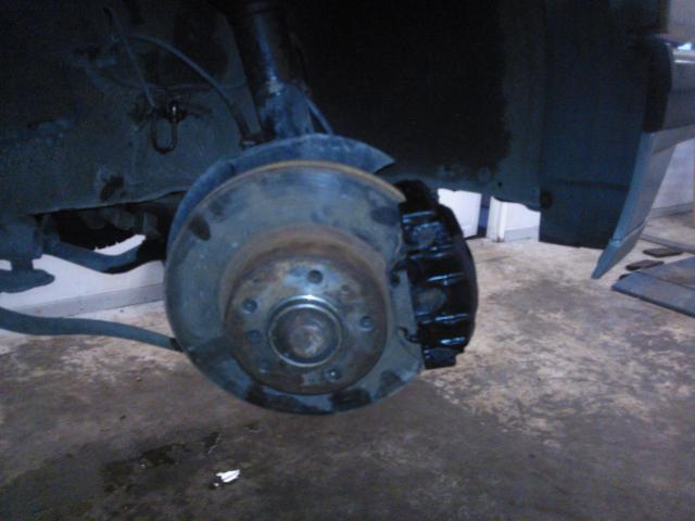

Jæja smá meira dund í þessum fyrr í dag og skipti út frambremsunum þar sem mér fannst hann vera farinn að bremsa eitthvað skringilega, og ég fór bara back to basic og setti bara orginal dælur í þó ekki orginal dælunar úr bílnum, þeim var stolið í fyrra, en ég átti dælur úr bíl sem ég reif 2010 og það þurfti að taka þæer hressilega í gegn því þær voru orðnar ljótar

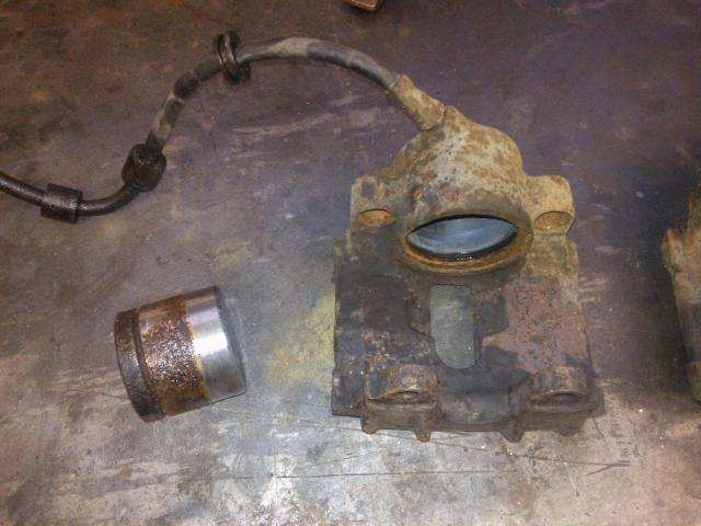

hér er ég búinn að rífa þær í sundur og stimplanir voru orðnir ryðgaðir og ónýtir

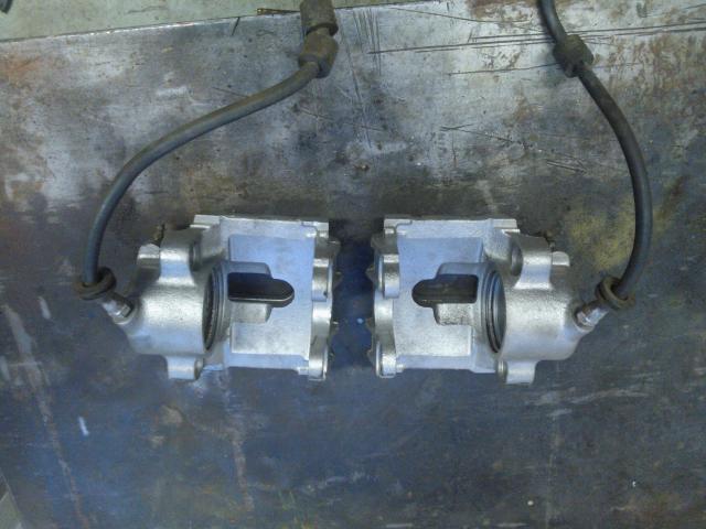

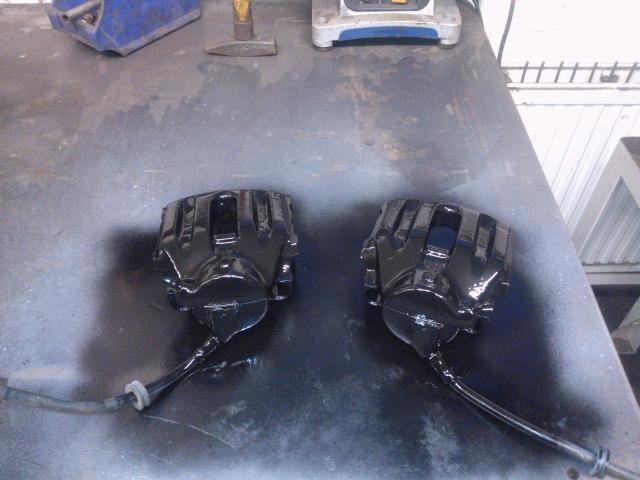

og hér búið að glerblása dælunar

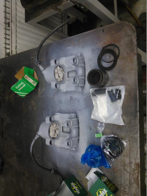

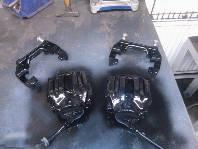

hér búið að grunna dælunar og verslaði einn nýjan stimpil og eitt þétti sett í dælunar, pabbi lumaði svo á stráheilum stimpli og nýju þétti setti í hina dæluna.

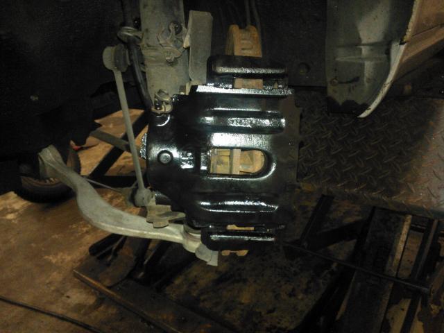

og hér búið að mála þær

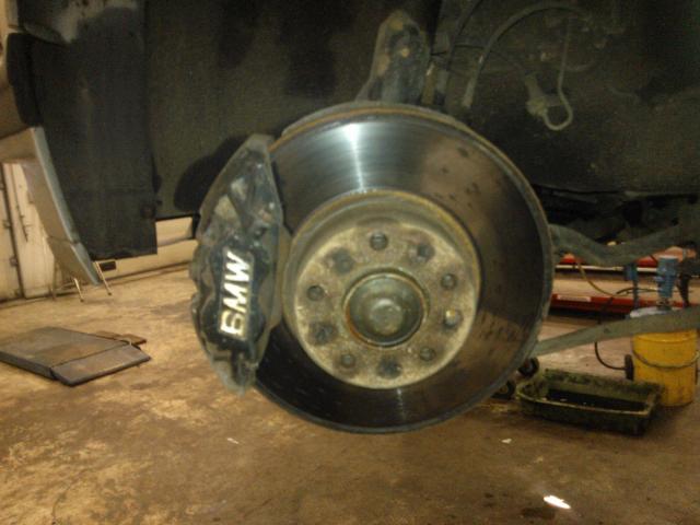

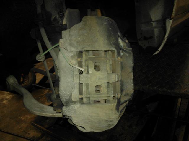

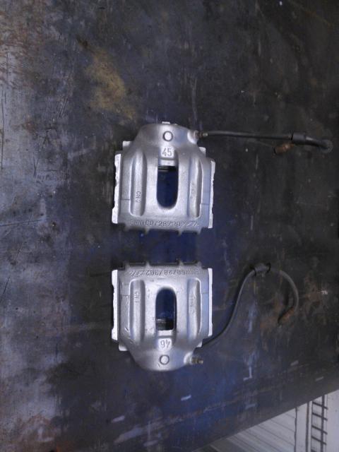

hér eru gömlu 4ra stimpla 750i dælunar, en þær voru farnar að vera stífar þannig að ég er svona að vinna í því að redda þétti setti í þær þannig að orginalinn verður bara í á meðan

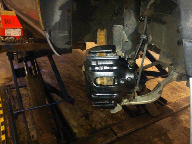

slatti eftir af klossunum síðan 2008 í daglegri notkun

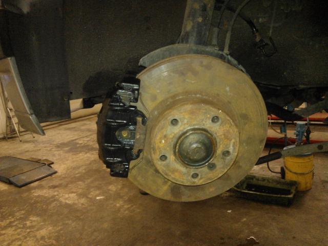

Og orginal dælunar komnar á

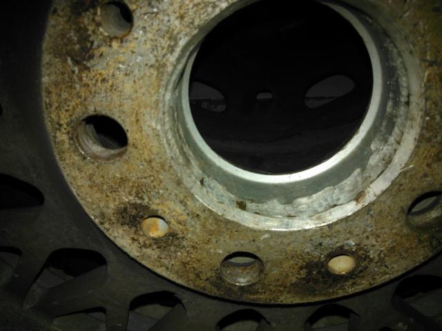

Svo verslaði ég nýjar vetrarfelgur undir hann og felgunar voru einhvern tíman með 72,6mm centarbori en einhver sem hefur átt þær hefur sett þær undir E39 og ekki farið með felgunar og látið renna center borið í 74,1 heldur tekið flöskufræs og gert þetta bara með rassgatinu
Og þær eru allar svona, en ég kem seinna með myndir af bílnum, á eftir að þrífa hann
