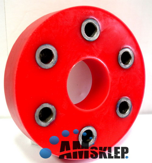

Svo er líka til polyurethane Guibo :
En þeir sem hafa notað þetta segja að þetta sé helvíti..

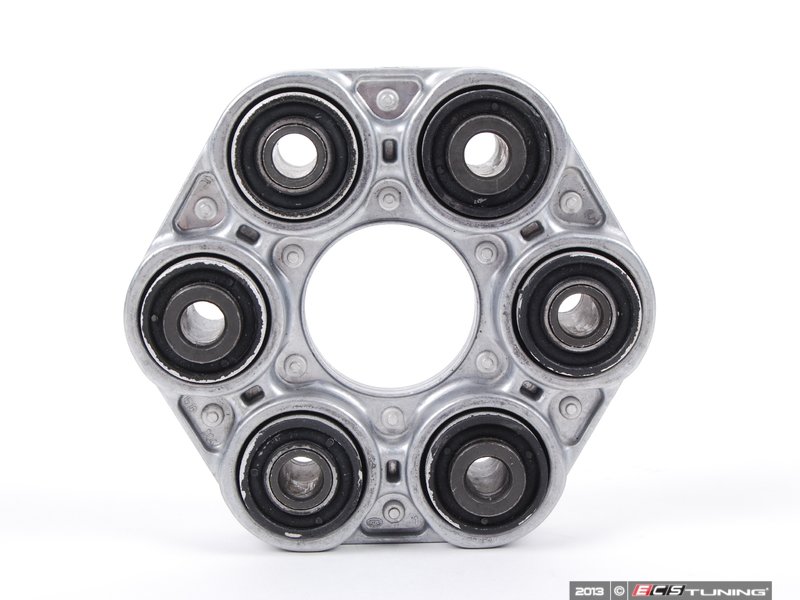

Postby fart » Tue 06. May 2014 07:35
Þetta er mun betra:
N55 kemur t.d. með þessu
http://www.ecstuning.com/BMW-E90-335i-N ... ES2500955/

Postby slapi » Tue 06. May 2014 21:05
F10 530D kemur með svona upp við kassa og venjulegan guibo á drifi
ps það er nátturulega ALDREI pláss fyrir þetta í E30 tunneli

Re: E30 ol-460 stittist í skoðun!!
Postby Alpina » Wed 07. May 2014 07:47
slapi wrote:F10 530D kemur með svona upp við kassa og venjulegan guibo á drifi
Ef þetta er jafn ROSALEGT og var í X3 2.0d þá passar þetta varla,,,,,,,,,,,,,,, og ath það þarf nýjann flangs á skaptið
ég er með 110mm sem er by far það stærsta áður en new gen diesel guibo kemur til sögunnar
það sleppur alveg með glans i tunnelinn
Postby fart » Wed 07. May 2014 09:03
Stærsta vandamálið væri líklega shifter linkage.. sem er nógu nálægt núverandi Guibo til að byrja með.
En er þetta annar flangs?
