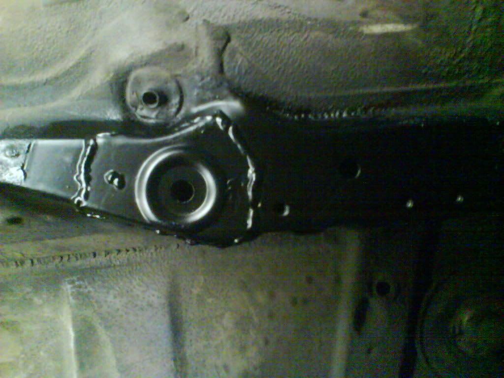

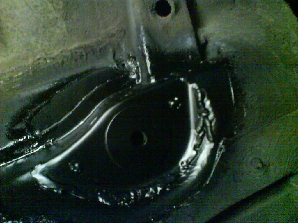

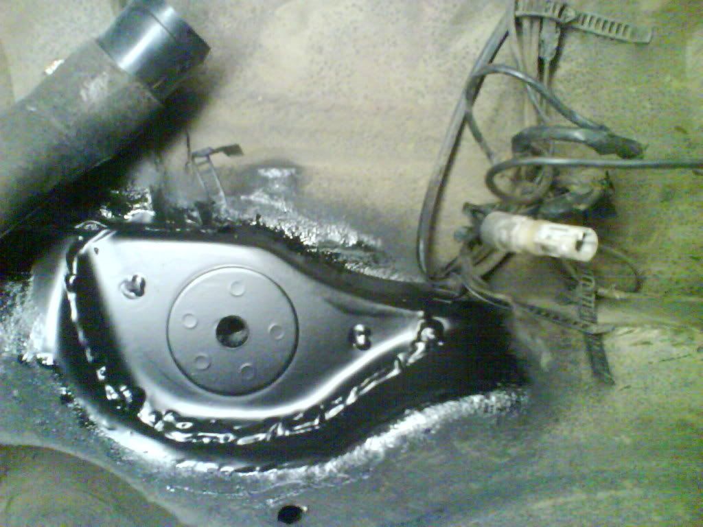

Postby Maddi.. » Sun 19. Apr 2009 19:36
Búinn að vera veikur frekar lengi, hef ekki haft næga orku til að vera duglegur í þessum. :?
Er þó að verða búinn að ryðbæta, sem betur fer!
Nokkrar ómerkilegar og leiðinlegar myndir af styrkingunum, sem eru komnar undir, soðnar, grunnað yfir og lakkað.

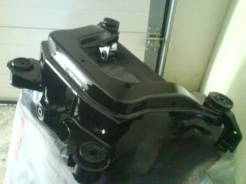

Svo pússaði ég upp allt subframe'ið, fór 3 umferðir með Rust converter (helvíti sniðugt efni, breytir ryðinu í svarta málmkennda drullu og stoppar ryðmyndun) grunnaði nokkrar umferðir og sprautaði svo með ryðverjandi lakki.
Ætla að nota gömlu fóðringarnar fram á sumar, þá á ég pening fyrir nýjum.

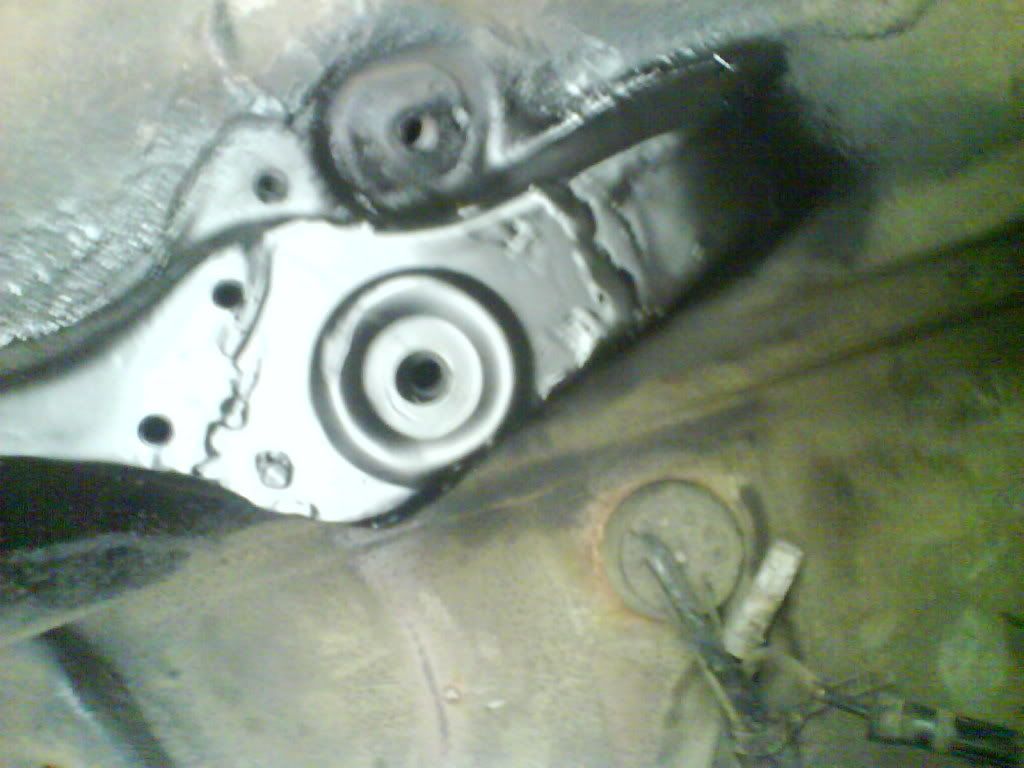

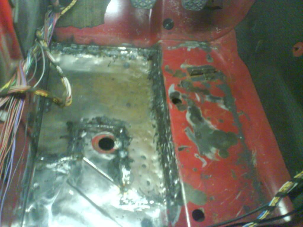

Postby Maddi.. » Tue 05. May 2009 23:32

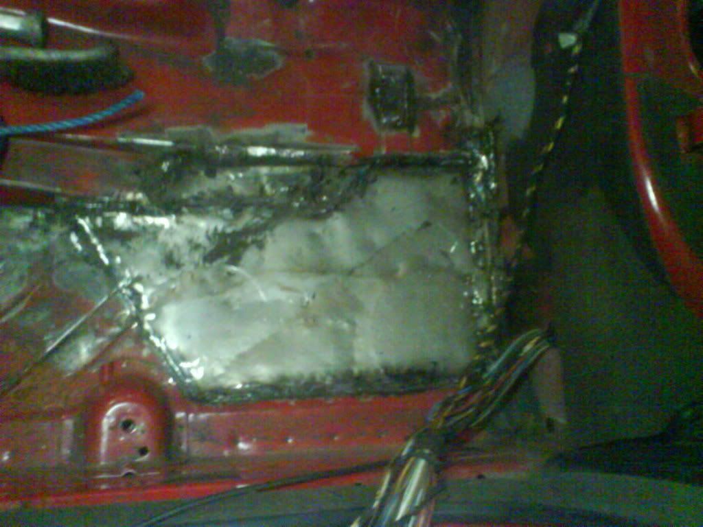

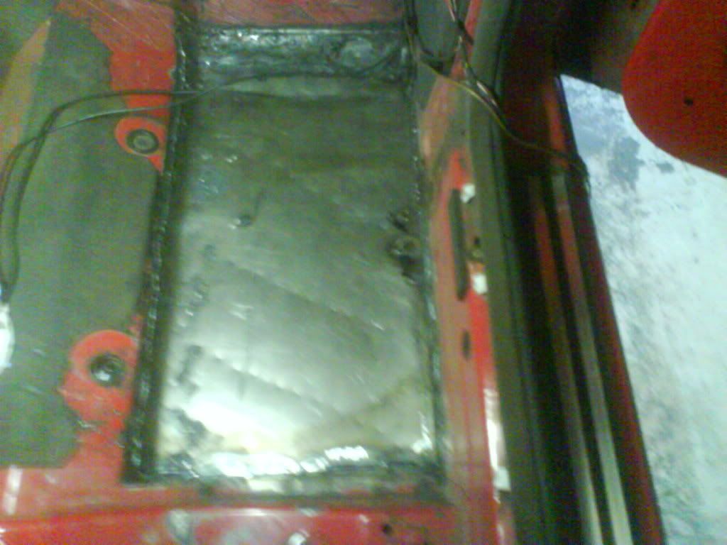

Búinn að ryðbæta!
Loksins, hehe. Tók langan tíma
Slappar myndir, enn og aftur.
Hérna skárum við eiginlega bara alla fremri plötuna úr farþegamegin að framan, var svo leiðinlega farin.

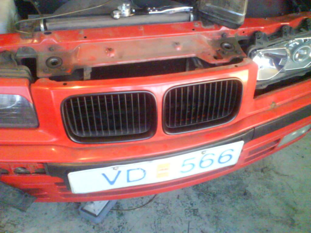

Surtaði líka nýrun
Bremsurör á morgun/fimmtudag, stýrismaskína um helgina, spindlar eftir helgi og skoðun í næstu viku, vonandi. 8) 8)

neijh! þú ert með svona skemmtilegar augabrúnir á bílnum eins og ég...
Magnað verkefni þetta!

Postby Maddi.. » Tue 05. May 2009 23:50
Jáá, er samt að íhuga að taka þær af.
Hvernig angel eyes ert þú með? Keyptirðu samsett ljós, eða settirðu hringina í sjálfur?

Postby BirkirB » Wed 06. May 2009 11:56
Það voru einhver InPro á mínum þegar ég keypti hann...mæli ekki með þeim...endalaus móða í þessu og vesen.
Ætla að redda mér oem ljósum og reyna að færa hringina yfir, og já augabrúnirnar fara líklega af þá...
