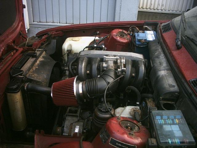

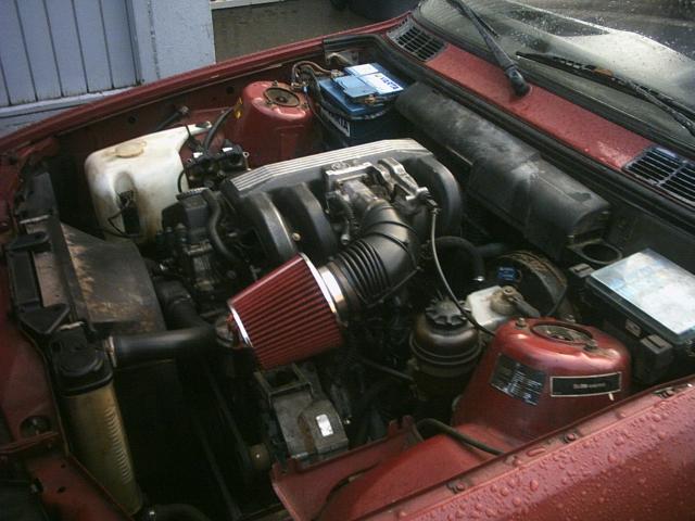

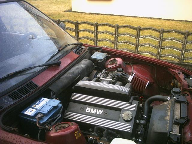

Postby gstuning » Sat 30. Dec 2006 16:12
Myndir loksins með updati,
Gengur enn vel að tjúna þetta littla sem ég kemst í það núna yfir jólin og áramótin,
http://myndasafn.bmwkraftur.is/v/medlim ... ?g2_page=3
Posts: 15137
Postby ///Matti » Sat 30. Dec 2006 16:48
Er ekkert betra að taka síuna aðeins framar ? setja einhverja framlengingu svo að hún nái kaldara lofti?? Spyr sá sem lítið veit... :wink:

Postby gstuning » Sat 30. Dec 2006 16:51
///Matti wrote:Er ekkert betra að taka síuna aðeins framar ? setja einhverja framlengingu svo að hún nái kaldara lofti?? Spyr sá sem lítið veit... :wink:
jú auðvitað, ég hef bara ekki haft tíma enn til að standa í því,
helvítis jól :)
