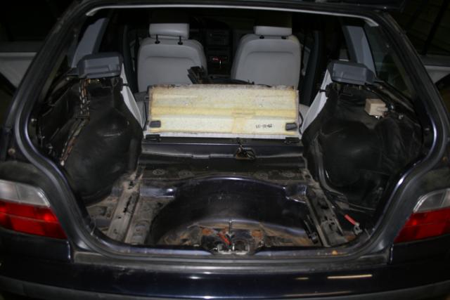

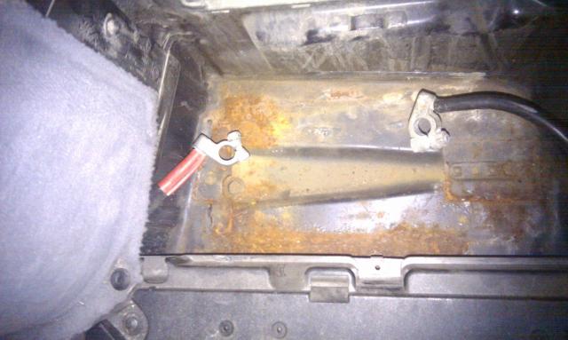

Ég byrjaði á þessu í gærkvöldi. Henti bílnum á búkka að aftan, dót allt dótið úr skottinu og það fyrsta sem blasti við var:

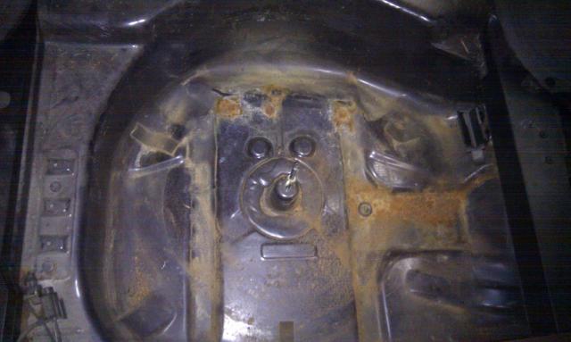

Alls ekki slæmt, var mikið verra í gamla E36 323 sem ég tók í gegn,
Reif tjörupappan úr og það var ekkert mikið ryð þar undir.
Svo var aðeins byrjað að myndast ryð þar sem geymirinn er, ekkert stórt mál.
Þegar þetta var búið ætlaði ég að rífa stuðarann af, athuga hvernig ástandið væri þar undir. Ein festingin líka á hliðinni brotin sem stuðarinn rennur í þannig ég ætlaði að skipta henni út líka. Náði ekki stuðaranum af útaf blessaða dráttarbeislinu, frábært. Og allir boltar þar nátturulega fastari en fjandinn. Verð því að skera það allt í döðlur til að ná að losa beislið. En það er nú líka alveg í lagi þar sem ég vill skipta um boltana í beislinu sem ná í gegnum skottið. Setja nýja bolta og setja tektíl yfir þetta, var farið að ryðga svolítið inn í skotti.

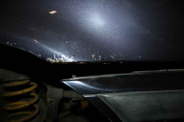

En þegar þetta var búið ákvað ég að fara að skoða "ryðið" sem ég ætlaði aðeins að spóla upp í hjólskálunum til að geta látið mála.

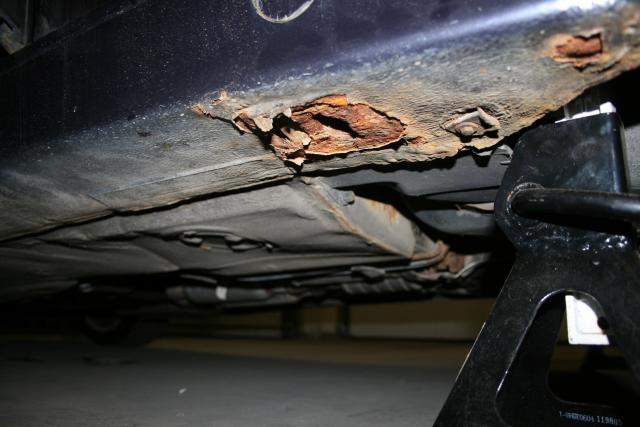

Bankaði í hjólskólarnar og allt fínt, bankaði í sílsann aðeins með skrúfjárni og tók eftir smá ryði, fór í gegn.... :aww:
Það er sem sagt komið svolítið ryð í sílsana báða að aftan, þar að spæna þetta upp og sjóða nýtt í þetta.

Sílsinn illa farinn. Kemur í ljós hvað þetta er illa farið þegar það verður farið að banka og skera í þetta. En þetta verður lagað sama hversu mikið bras það verður.

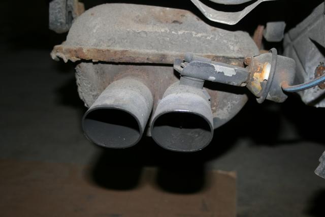

Svo langaði mig að bera undir ykkur hvað þetta væri. Virðist vera einhvers konar mengunarbúnaður á pústinu á bílnum. Tengt við vacuum lögn. Hvað gerir þetta og er einhver tilgangur með þessu? Get ég rifið þetta úr bílnum án þess að valda einhverjum ógangi eða slíkt?
Það er svo svona "flapsi" eins og á inngjafarspjaldi innan í pústinu.

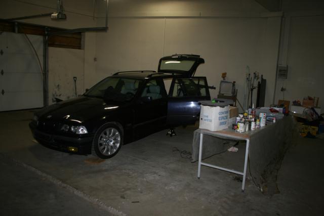

Ágætis aðstaða sem maður hefur að þessu sinni.
Kominn smá krabbi í hjólskálina að aftan.

Postby HaffiG » Sun 02. Oct 2011 23:28
Þessi gæji þarna á pústinu, er þetta ekki loka fyrir annað opið, semsagt opnast við ákveðinn þrýsting/snúning whatever?

Postby Alpina » Mon 03. Oct 2011 01:53
HaffiG wrote:Þessi gæji þarna á pústinu, er þetta ekki loka fyrir annað opið, semsagt opnast við ákveðinn þrýsting/snúning whatever?
Held að það sé rétt hjá þér
