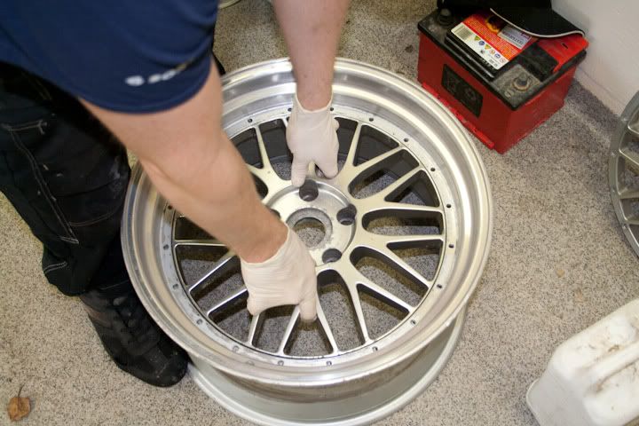

PostPosted: Fri 01. Apr 2011 14:53
Posts: 3691
Myndir
Gömlu merkin
Boltarnir
Komið í sundur
Verkfærin og boltarnir
Framfelgan komin i sundur
Losa loftventilinn
Gömlu ventlarnir.. ætla að kaupa nýja
Hin framfelgan - óhrein
Felgusýra sett á
Skolað af henni
Lét WD40 inni hana alla og lét vera þannig i svonna 15 til 20 min og byrjaði að leysa
Yeah baby
Svo er spurning með afturfelguna.. miðjan á að koma framan á en ég bar hana við aftan frá
Þeir hafa verið að gera þetta úti og græði þannig má meira lip og ofsettið breytist líka.
Þyrfti þá að láta renna miðjuna smá því það er búið að taka úr fyrir boltunum um 1-2mm niður
Allt komið úr og skolaði ég smá af þessu betur i leiðinni
Miðjan komin úr
Þreyf tunnuna að utan og innan
Rærnar merktar fyrir hverja felgu ( tilgangslaust má segja.. því þetta á allt eftir að vera tekið í gegn og blandað saman )
Tunnurnar tilbúnar en vantar eina því það er verið að pólera kantinn á henni, svo skaust ég ásamt Carlos með miðjurnar i glerblástur
