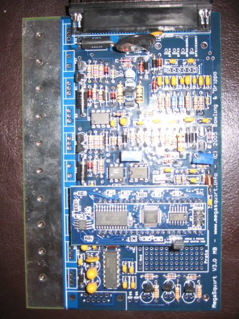

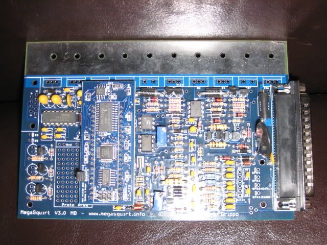

Voða rólegt á næturvaktinni, hvað gera menn þá... jú lóða saman eitt Megasquirt2 v3.57.
Tók fimm sveittar klukkustundir að henda saman einu kitti.

Það er nú slatti eftir að lóða miðað við myndirnar sem þú sýnir, t.d. alla transistorana fyrir utan relay borð o.s.frv. :)

Ekki slatti, 20-30mín af lóðeríi... en ég frestaði Transistorunum því að járn-renningurinn sem fer undir þá þarf að sníða aðeins til. Svo er jú DB9 tengið líka og þrjár ljósdíóður thats it... Öll leiðindin eru búin ;)
