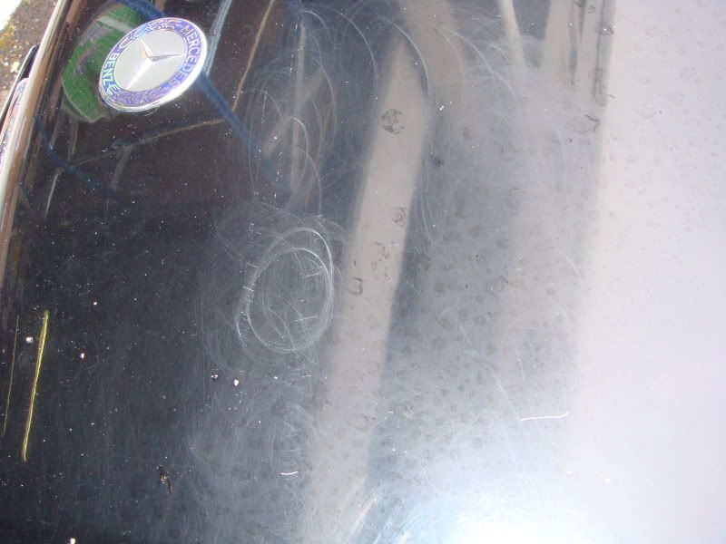

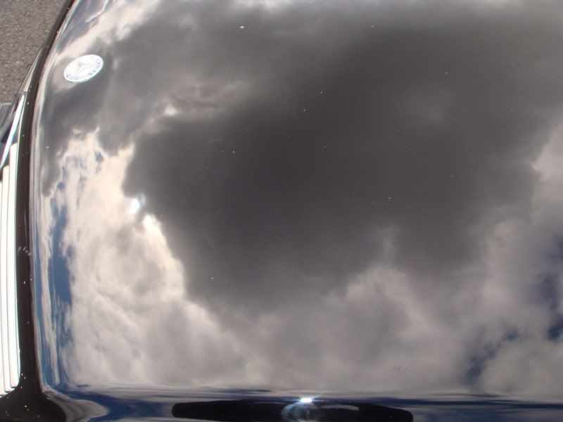

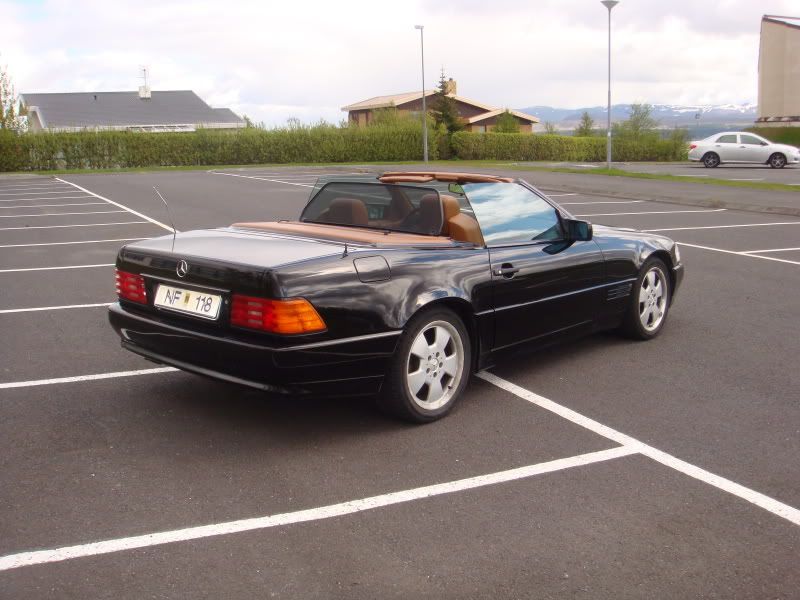

Þetta er Benz sem ég tók í gegn fyrir frænda minn, og eins og sjá má, að þá var lakkið orðið ansi ljótt á honum :o
Fyrir
eftir

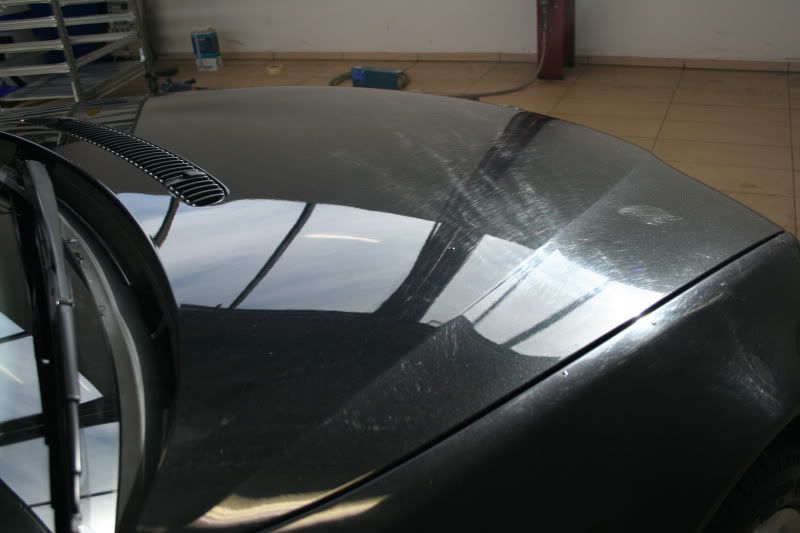

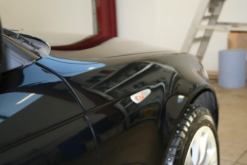

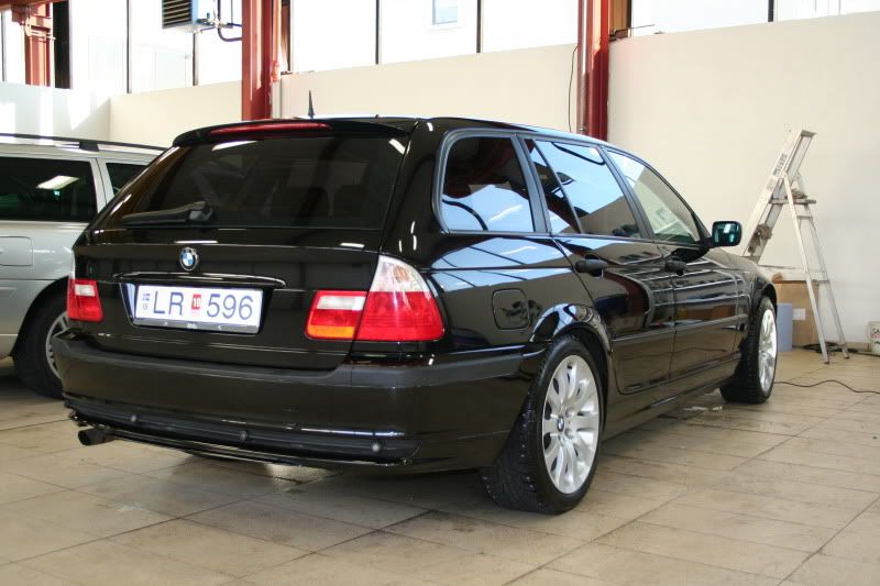

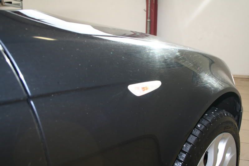

Svo er það kagginn minn
Fyrir
eftir
Í fyrra dæminu var lakkið mjög slæmt, og notaðist ég þá við grófa massann og ullarpúðann fyrst, og á hraðinn helst að vera í 1500 snúningum en er þó í lagi að fara í 1800 snúninga, og fór svo vel yfir með fína massanum og svarta mjúka púðanum,en þá er í lagi að fara í 2300 snúninga þó best sé að byrja aðeins hægar, og koma það bara mjög vel út.
En í seinna dæminu, þá notaði ég bara milligrófa massann og hvíta stífa púðann, og hraðinn var í kringum 2000 snúninga, en til að þetta verði 100% eins og ég vil, að þá er gott að fara yfir með mjúka púðanum og fína massanum ( ég hafði bara ekki meiri tíma í þetta skiptið)

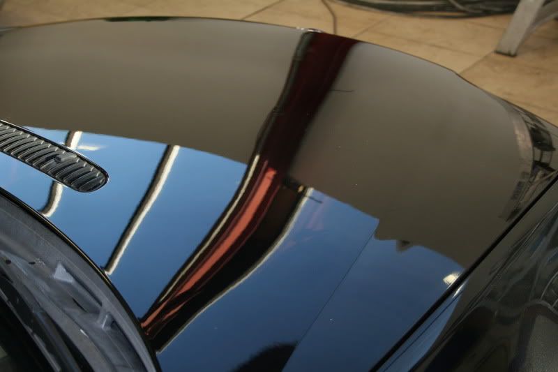

Svo er sýnilegi árangurinn ágætis staðfesting á að þetta er EKKI óvönduð mössun, enda er lakkið orðið eins og nýtt á báðum þessum bílum, sem og öllum þeim hinum sem ég hef massað, menn geta t.d labbað um sýningarsal Brimborgar og séð bíla sem ég hef massað, enda er ég búinn að gera mikið af því fyrir Brimborg seinustu tvo mánuði, og sölumennirnir þar sætta sig ekki við hálfkláruð verk :)
Í fyrsta lagi þá er hægt að finna út hversu þykk glæra er á fletinum með hjálp lakkþykktarmælis. Segjum svo að venjulegt lakk frá ákv. framleiðanda sé 150míkron. Við mælingu á t.d. húddi bílsins á um 15-20 punktum eru allt frá 140-160míkron. Á glærulausum fleti t.d. í vélarsalnum þá er þykktin um 80-90míkron. Þar af leiðandi er glæran á bilinu 50-80míkron.
Varðandi mössunartíma þá eru 4 tímar eins og þú segir og er ég þér hjartanlega sammála. Sú mössun sem tekur einungis 4 klst. er einungis léttmössun eða ein umferð með fínum massa. Hjá mér tekur það að jafnaði 1klst að massa hvora hlið, rétt undir 1klst að massa húdd, einnig rétt undir 1klst. að massa þakið. Skottið og stuðararnir eru svo um 1klst. Þar má sjá að ein umferð með t.d. miðlungs massa tekur því 5klst. Því næst er eftir að fara aðra umferð yfir alla fletina aftur með fínni massa og getur það jafnvel tekið aðeins lengri tíma til vera gott en sú umferð er einnig til að ná í burtu holograms eftir grófari mössunina. Ef þörf er á ullarmössun (sem er mjög sjaldgæft) þá bætist við aðrar 4-5klst við verkið. Þar af leiðandi ætti mössun að taka 10-15klst. til að teljast ásættanleg. Mössun tekur að jafnaði um 1-10míkron.
Eitt sem ég hef rekist á er að það er allt of algengt að einstaklingar fara strax í að nota ullarpúða og grófan massa til þess að flýta fyrir verkinu. Það hefur allt of oft leitt til jafnvel verr útlitandi bifreiða þegar holograms láta sjá sig á góðviðrisdögum. Holograms er einungis hægt að ná í burtu með mössun. Reglan er því að prófa sig áfram áður en farið er á fullt í verkið með því að athuga hvaða blanda af mjúkum púða og fínum/miðlungs massa gefur þann árangur sem leitast er eftir án þess að fara í öfga.
Svo að lokum þetta með ljósmyndirnar þá get ég lofað þér að þær sýna ekki nóg fyrir og eftir verk. Ég get þar af leiðandi og mun ekki dæma verkin þín fyrr en ég hef séð þau á staðnum.
Vonandi hefur þetta gefið þér einhver svör.
kv.
Ólafur Þór
nb. ein fyrir og eftir mynd í lokin.
50/50
fyrir mössun
2 umferðir af Meguiars 105 og 2 umferðir af Meguiars 85
og loks eftir aðrar 2 umferðir af Menzerna Intensive Polish og já stóra rispan sést ekki eins mikið núna eins og fyrir mössun. Næ því miður ekki að fela hana betur með mössun þar sem hún er allt of djúp.
þessi bíll tók mig 2 daga að klára með öllu.
