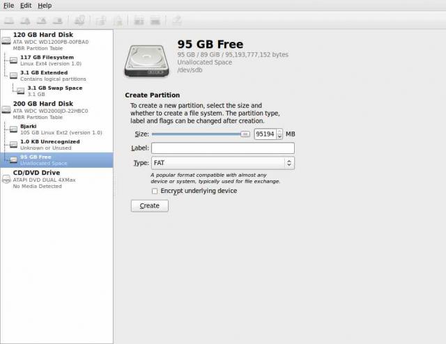

Þannig er mál með vexti að ég er með 2 harða diska í tölvuni hjá mér, 1 ide og 1 sata. Sata disknum er skipt í 2 partitions og þar sem önnur þeirra er ntfs ákvað ég að kópera öll gögnin af henni og formata sem ext3, sem ég og gerði. Svo kóperaði ég gögnin aftur yfir á viðkomandi partition allt virkaði og ég var nokkuð sáttur. Svo þegar ég kveiki á tölvuni í dag þá er viðkomandi partition horfin! gparted segir mér að þetta sé óráðstafað pláss og allt farið því ég var svo sniðugur að ég eyddi gögnunum eftir að þetta virtist virka.
Er einhver leið að ná þessu aftur? Tek fram að kunnátta mín á linux er frekar takmörkuð.
kerfið sem um ræðir er Ubuntu 9.10

Svona lýtur þetta út núna:
En í gær var þessi fína Ext3/4 partition þarna

Postby Bjarkih » Thu 25. Feb 2010 00:07
það er ekki hægt að velja það úr neinu í GUI þar sem það virðist ekki vera til staðar.
og í text mode er það svona:
mount /dev/sdb
mount: can't find /dev/sdb in /etc/fstab or /etc/mtab

Postby gardara » Thu 25. Feb 2010 00:19
Hver er útkoman á
Code: Select all
sudo fdisk -l

Postby Bjarkih » Thu 25. Feb 2010 12:22
Disk /dev/sda: 120.0 GB, 120034123776 bytes
255 heads, 63 sectors/track, 14593 cylinders
Units = cylinders of 16065 * 512 = 8225280 bytes
Disk identifier: 0xc7fd6916
Device Boot Start End Blocks Id System
/dev/sda1 * 1 14219 114214086 83 Linux
/dev/sda2 14220 14593 3004155 5 Extended
/dev/sda5 14220 14593 3004123+ 82 Linux swap / Solaris
Warning: invalid flag 0x0000 of partition table 5 will be corrected by w(rite)
Disk /dev/sdb: 200.0 GB, 200049647616 bytes
255 heads, 63 sectors/track, 24321 cylinders
Disk identifier: 0x445ee7c7
/dev/sdb1 1 12748 102398278+ 7 HPFS/NTFS
/dev/sdb2 12749 24321 92960122+ 85 Linux extended

Postby dabbiso0 » Thu 25. Feb 2010 12:44
Bjarkih wrote:Disk /dev/sdb: 200.0 GB, 200049647616 bytes
sdb1 er ntfs
sdb2 er ext3
mount /dev/sdb2 /slóð/sem/þú/mountar/á
Eða bara
mount /dev/sdb2
ef að þú ert búinn að bæta við mountpúnktinum í /etc/fstab
Þetta ætti að vera allt í góðu hjá þér.. það er bara stór þröskuldur að verða fleygur á linux

Postby gardara » Thu 25. Feb 2010 14:04
Ah, þú ert að mounta /dev/sdb en ekki /dev/sdb2 :)

Postby Bjarkih » Thu 25. Feb 2010 16:40
en það ætti ekki að vera neitt ntfs eftir, ég eyddi þeirri partition og bjó til nýja sem ég formattaði sem ext3/4
