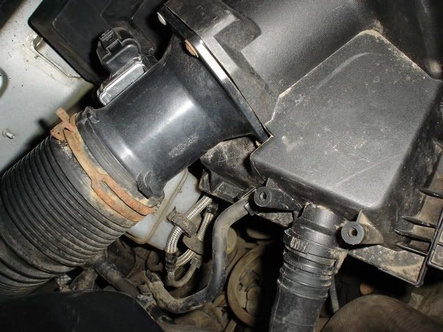

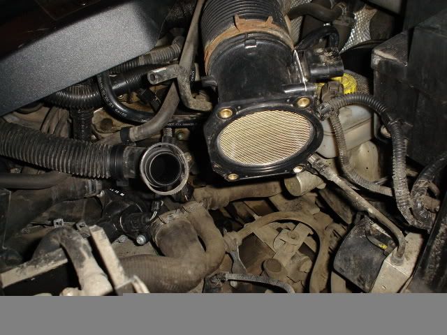

er að setja cone air filter í skodann. var búin að rífa allt í burtu en sá það að ég þarf að koma 2 örðum börkum réttu megin við súrefnisskynjarann. bara pæla hvernig það er auðveldast að klára þetta, annaðhvort að framlengja aðalbarkanum og bora svo nippla í framlenginguna og tengja svo framlenginguna við filterinn. veit ekki alveg er ekki mjög "pro" í þessu.

jæja það hafðist, festi bara sérstakan pappír á slöngurnar 2 sem voru á gamla boxinu og svo þurfti ég aðeins að bora festinguna á cone filternum sjálfum út svo þetta fittaði. finn aðeins mun á kraftinum, hin sían var líka orðin skuggalega skítug :shock: en þakkir til GS Tuning fyrir ábendingar 8) (BMW rokkar)
