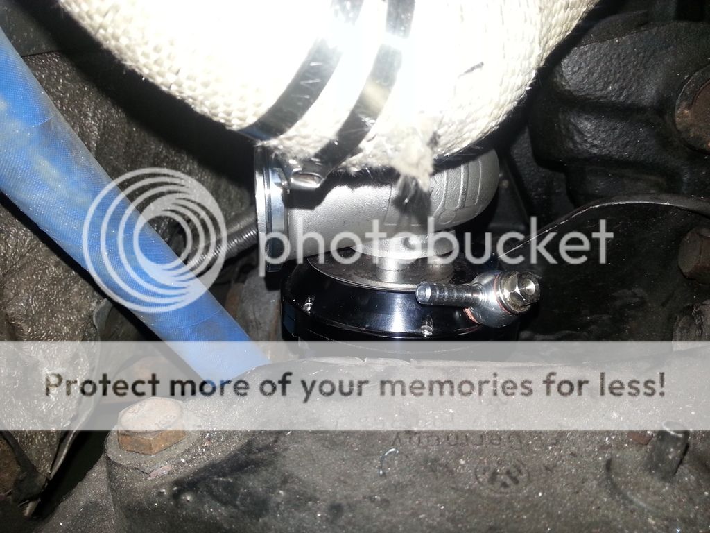

kláraði greinina, átti eftir að gera wastegate rörin sem ég ákvað að hafa á milli rönnerana tveggja og kom rörunum þannig fyrir að streymið sé mjög gott að wastegateinu og svo er wastegateið auðvitað aðskilið til þess að halda þessu split pulse.

Heat wrappaði greinina og tók myndir af því hversu þröngt er um wastegateið :lol:, snittaði einnig fyrir stöddum í greinina.
