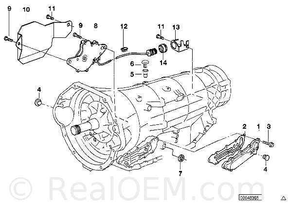

vantar þetta unit, þ.e. númer 8
passar úr eftirfarandi:
Part 24101421794 (POSITION SWITCH) was found on the following vehicles:

Re: Transmission position switch fyrir e39 540
Postby Angelic0- » Tue 03. Jan 2012 14:41
umm, eru e'h spes árgerðir af E38 750i(L) sem að þetta passar úr :?:
er þinn bíll pre/post 11/98 :?:
Ég býst við að þetta sé ekki sama fyrir og eftir þennan breytingartíma...
Postby Zed III » Tue 03. Jan 2012 14:50
Angelic0- wrote:umm, eru e'h spes árgerðir af E38 750i(L) sem að þetta passar úr :?:
Minn er pre 11/98, er framleiddur 4/98.
Skv realoem breytis þetta 9/98 þ.a. ég þarf eitthvað sem er pre 9/98.

Postby Angelic0- » Mon 09. Jan 2012 11:16
Nei, en hvernig lýsir vandamálið sér hjá þér :?:
Postby Zed III » Mon 09. Jan 2012 11:24
Ég fæ stundum ekki skilaboð frá skiptingunni um í hvaða gír hún er þegar ég ræsi bílinn og þá smellir hann sér í transmission fail mode.
Maður sér þetta með því að skoða hvaða gír birtist sem valinn í mælaborðinu þegar maður svissar á. Ef ekkert birtist í mælaborðinu er þetta ekki að skila sér.
Þetta kemur ekki alltaf þ.a. um sambandsleysi er að ræða.
