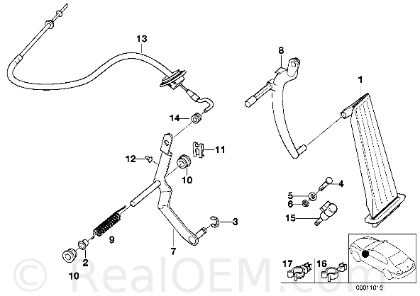

Er að leita að inngjafarbarka úr 325i E36
Partanúmer. 35411161698

Búinn að prufa að klemma þetta eins og ég benti þér á?
Búinn að vera að keyra minn, enginn munur á þessu. Veit til þess að þetta er oft bara gert svona.
Mega leiðinlegt að ná þessum börkum úr.

Ég er með 318is barkann, finn ekkert fyrir því :)
gerðuruta eins og ég sagði þér að gera

flamatron wrote:
Breyttirðu honum eithvað?? hann er alveg greynilega ooof langur. :shock:
getur farið í húsasmiðjuna og keyft þér 6víra rafmagnsteingi og skrúfað járndæmið úr því og sett það á endan á barkanum og stit hann þannig setja bara allveg við stykkið. gerði það þannig hjá mér og það hefur dugað í rúm 2 ár án nokura vandræða
