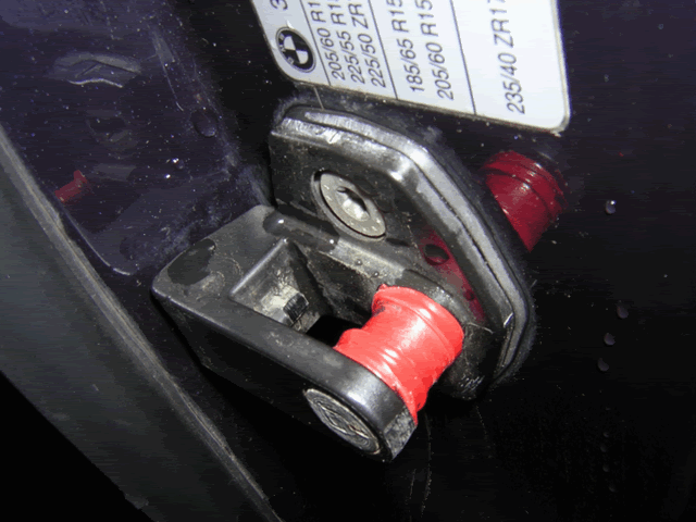

Skynjara í hurðarföls ("lykkjan" sem er í falsinu, það er lítill takki/skynjari á henni sem skynjar hvort hurðin sé lokuð og lætur rúðuna fara upp), mig vantar þá alla "lykkjuna" báðumegin, mínir eru eyddir og virka ekki lengur.

Áttu mynd af þessari lykkju sem er í falsinu?
Hvernig veit maður að hun se farin? Hvað kostar hún ny í B&L?

Þetta er draslið sem hurðin festist í, ekkert voðalega flókið.
á þessu drasli er lítill pinni úr plasti sem eyðist oft upp og þá nær hurðin ekki að ýta honum inn.
Þegar þessum pinna er ýtt inn, þá fara rúðurnar alveg upp og ljósin inní bílnum slökkna. held þetta bili mest ef það er frost, skeði fyrir mig í vetur. Hrikalega pirrandi, alltaf ljós og rúðan 0,5 cm niðri eða alltaf að opnast og lokast þegar maður var að keyra
Ég held að það sé skynsamlegast að kaupa nýtt í B&L, getur varla kostað mikið...
Ég reddaði mér með því að teipa utanum þetta drasl sem hurðin læsist í
