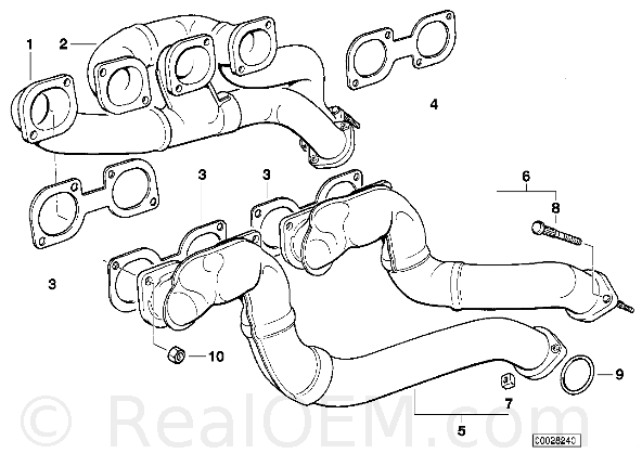

gstuning wrote:http://realoem.com/bmw/partxref.do?part=11621439928
E39 M5 púst greinar
http://realoem.com/bmw/diagrams/u/t/36.png
Sem gerir E53 ,, öðruvísi.. skvt þessu
Re: OEM S62 flækjur, fínt í 540i !
Postby Angelic0- » Thu 30. Dec 2010 11:41
ÞETTA ER ALLAVEGA TIL SÖLU... flott fyrir E39 540i post 10/98 !
1 Exhaust manifold ZYL.1+3 1 up to 09/1998 11621439928 $415.19

Sem segir líka samkvæmt þessu að það séu sömu greinar í 535i/540 og M5

En síðan vissulega breytist þetta þegar hvarfakútarnir koma í greinarnar með EU2 örugglega.
