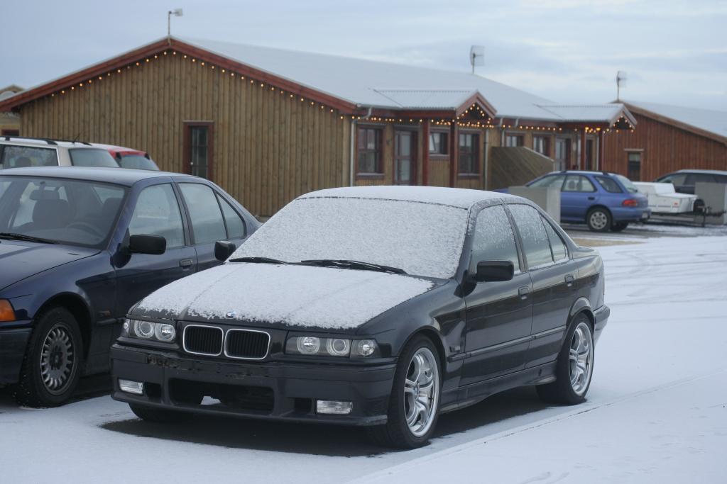

sælir ættlaði að forvitnast hja ykkur hvaða dekkja stærð mundi koma best ut á 17" rondell 58 fyrir lækkaðan e36

fer eftir breidd og offsetti á felgunum ;)

205/40/17

Ég myndi halda að 225/40R17 væri fín stærð undir þrist... að því gefnu að þær séu með ET37-45 í offset..
fimmu-offset gæti verið öðruvísi... þarft eflaust mjórra... en gæti gengið með smá rúlli...
er þetta staggered sett :?:

Ég er að rúlla à 205/45/17 . Röbbar svolitid. Þarf að rúlla brettin

225/40R17, ekkert rub, ekkert rugl... bara rétt offset og alles gut ;)

takk fyrir góð svör var akkurat búinn að pæla í 205/40/17 þar sem hann er nuna á 225/45/17 fammst það koma soldið stór á honum,man ekki ofsettið a þeim þær eru í glerblæstri nuna svo ég kiki á það þegar ég sæki þær en þetta eru felgurnar sem eg er með viewtopic.php?f=2&t=56766

Þetta virðast vera 8x17 ET35, þá er 225/45 17 rétt stærð undir E36

á einhver nokkuð til mynd ,þegar búið er að setja 205/40/17??
