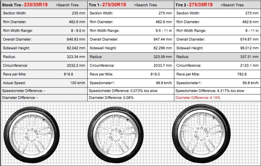

PostPosted: Mon 27. Mar 2006 09:40
Posts: 2725
Er ekki nærri lagi að vera með 275/30-19 að aftan í staðinn fyrir 275/35?
PostPosted: Mon 27. Mar 2006 10:26
Joined: Wed 20. Jul 2005 00:05
Posts: 562
Mér fiinst alveg nog að borga 56þ kr fyrir stykkið af 275/35/19 hjá hjolbarðarhöllini...275/30/19 er miklu dyrara.....
BMW:
E90 320D M/// 2,0L Big Turbo (my05)
E53 X5 4,4L Sport V8 (my01)
E46 318i AC-Schnitzer 2,0L (my03)
E38 750ia 5,4L V12 (my98) (Induvidual)
E34 520i 2,0L (my95)
E39 540i Touring M 4,4L V8..(my98)
E34 M5 3,6L(my91)
E28 528i 2,8L (my84)
PostPosted: Mon 27. Mar 2006 11:05
Posts: 1117
///MR HUNG wrote:
Max-1 enn þú mátt reikna með 200 kalli í svona túttur!
Holy shit, ég set spólvörnina á aftur :roll:
BMW X3 M tech (F25) árg. 2015
Porsche 911 SC árg. 1980
Porsche 924 árg. 1982
Porsche 928 S4 árg. 1991
Nikolai Smolenski wrote:
Buy a Ferrari and you become a member of a club. Buy a TVR and you remain an individual
PostPosted: Mon 27. Mar 2006 11:25
Posts: 1376
275/30/19 passar við 245/35/19,,,,
PostPosted: Mon 27. Mar 2006 11:26
Posts: 15740
jamm.. ég er nokkuð viss um að 275/35 er of hátt fyrir E39.
i lang flestum tilvikum er notað 245 vs 275, t.d. á e39M5. Bæði í 18" OEM og 19". Þó hafa margir farið í 285/30-19 að aftan.
235 vs 265 er mjög algent combo á Non-M bílum.
Menn verða að hafa í huga að 5% breyting í hæð á barða á 275mm breiðu dekki er heavy mikið.
PostPosted: Mon 27. Mar 2006 11:36
Posts: 1739
júbb það er alveg rétt það munar alveg góðum slatta :) best er að fá að prufa þetta undir fyrst en ég á ennþá eftir að hitta þann mann sem leyfir þér það með svona dýr dekk og hættu á að skera þau! :?
...Mazda 323F 98'...
S.S.S
PostPosted: Mon 27. Mar 2006 14:51
Posts: 15132
ta wrote:
Eins gott og þetta lítur út, þá eru dekk ekki 100% eins og speccarnir þeira
segja, maður verður einfaldalega að vita ummálið á dekkinu og
sum dekk eru breiðari á kantinum enn önnur með sömu specca
þannig að þegar er verið að fara tæft á stærðinni þá er betra að vita hvað
passar
