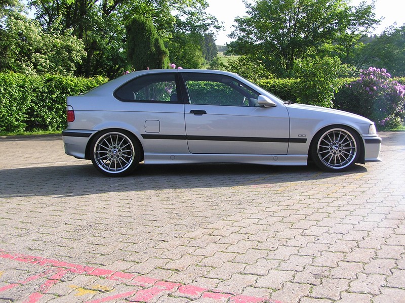

Postby kalli* » Thu 14. Jan 2010 21:28
Jæja smá bömp á compact æðið....
Rakst á þessa mynd á myndaþræðinum áðan
Gat ekki annað en tekið eftir því hvað felgurnar væru ansi stórar og ég var pæla hvort einhvern hérna viti hvað þær séuð stórar eða hvað þið haldið að þær séu stórar?
Doddi1 sagði að rondell 58 felgurnar sem eru til sölu kæmust aldrei undir bílinn minn en ég trúi alveg að þær myndu komast undir og vildi fá álitið hjá fleirum :mrgreen:
Offsettið kemur inn í þetta líka en ég er ekki alveg nógu klár á því..
kalli*
Re: Flottustu felgurnar undir Compact
Postby BirkirB » Thu 14. Jan 2010 21:47
Þetta eru örugglega 18" style 32...
Ég efast um að þessar rondell 58 komist undir e36 nema með einhverju verulegu brettarúlli...
9,5" et45 á teygðum dekkjum röbba að aftan á mínum e36...ég er ekki að sjá jafn breiðar felgur fara 2,5cm utar undir e36...nema compact þoli annað offset en venjulegir e36?
Postby kalli* » Thu 14. Jan 2010 22:12
Offsettið á þeim er bara 20, breytir það einhverju ?
kalli*
Postby doddi1 » Thu 14. Jan 2010 22:22
kalli* wrote:Offsettið á þeim er bara 20, breytir það einhverju ?
já af því að offsetið á compact er held ég 40+...
OEM felgur eru kannski 8.5" á breidd, þessar rondell eru 9.5" að aftan sem þýðir 24.5mm breiðari en OEM
venjulegt offset = 45
offset á felgum= 20
mismunur 25mm utar en oem og 24,5mm á felgumismuninum
þannig að þú ert 49,5mm utar en OEM...
ég er ekki búinn að nenna að googla þetta til að staðfesta að þetta sé rétt hjá mér, þér er hinsvegar frjálst að gera það ef þú nennir.
ég á það til að tala með rassgatinu þannig að ég mæli með sannprófun á þessum upplýsingum :D
Postby doddi1 » Thu 14. Jan 2010 22:24
BirkirB wrote:Þetta eru örugglega 18" style 32...
er compact ekki með e30 afturfjöðrun? gæti það breytt einhverju?
annars mæli ég með því að þú skoðir ekkert yfir 17" á þennan bíl þinn :)
ég gæti selt þér 17" rondell svo að ég geti keypt 18" :lol:
Postby Alpina » Thu 14. Jan 2010 22:36
Allavega 5x120 :mrgreen:

Postby kalli* » Thu 14. Jan 2010 22:45
Hverning er þetta offset dót annars ? er mikill munur milli 20 og 40 ? Veit ekki hvort að það hjálpi e'ð en innri parturinn ef felgunum mínum er sirk a7-8 cm á breidd :oops:
Ef þú ert að íhuga að selja 17 tommurnar máttu alveg láta mig vita :alien:

Postby doddi1 » Fri 15. Jan 2010 00:18
kalli* wrote:
ég er ekki á þeim buxunum að selja nema í skiptum fyrir eitthvað frábært.
annars er hérna fínn calculator sem þú getur leikið þér með til að skilja offset aðeins betur :)
http://www.1010tires.com/WheelOffsetCalculator.asp
