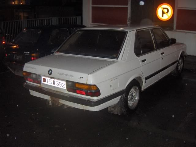

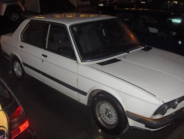

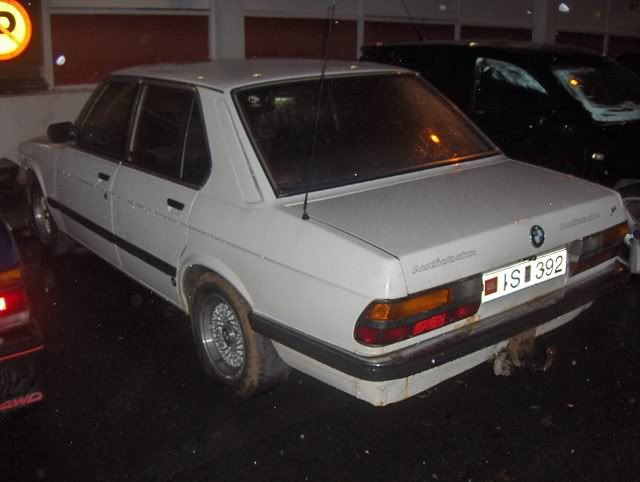

Leyfi þessum fyrstu myndum að tala sínu máli.
Þessar voru teknar í sumar af fyrri eiganda....
Svo tók ég þessar myndir í fyrra þegar ég rakst á hann í Hafnarfirði.
